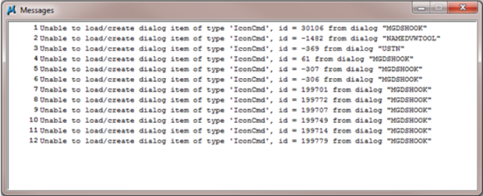

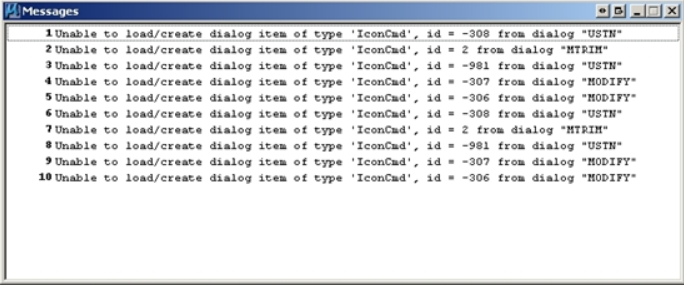

Cuando se lanza MicroStation, aparece el error “No se puede cargar/crear elementos de dialogo del tipo IconCmd id=”
Vea imagen del ejemplo de error
o
Explicación
El mensaje de error es normalmente causado por un conflicto en los menús.
El conflicto podría ser causado entre el menú entregado por defecto de MicroStation y algún menú personalizado o entre dos menús personalizados. Normalmente ocurre cuando dos diferentes elementos del menú tienen el mismo número de id.
En la mayoría de los casos dicho mensaje de error aparece cuando se utiliza Espacios de trabajos de versiones anteriores de MicroStation.

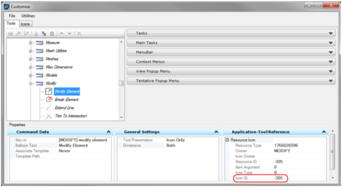

Para localizar el fallo de la herramienta/icono de mensaje de error como por ejemplo error “No se puede cargar/crear diálogo elemento del tipo IconCMD id=-305 del dialogo “modificar’
Abre el dialogo de personalización-> Carga tu archivo DGNLIB -> Comprueba en las herramientas “Modificar” el icono ID = -305.

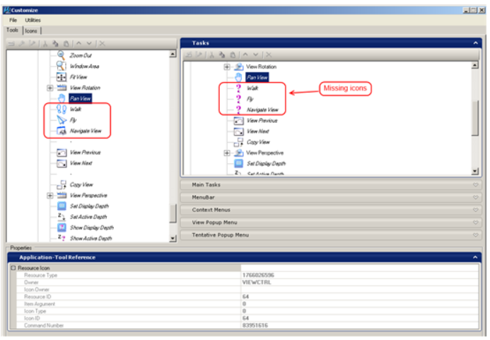

Es fácil de identificar las herramientas que dan fallo ya que se muestran signos de interrogación en lugar del icono de la herramienta. Ejemplo de la barra de herramientas Control de Vista faltan iconos en menú personalizado:
