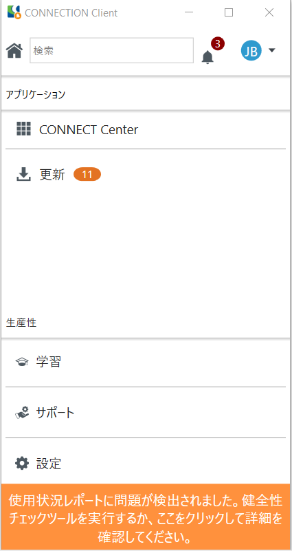

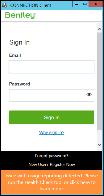

CONNECTION Client起動時、次のメッセージが表示されます。
Issue with usage reporting detected. Please run the Health Check tool or click here to learn more.
使用状況レポートに問題が検出されました。健全性チェックツールを実行するか、ここをクリックして詳細を確認してください。

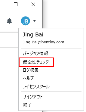

  3. 右上のドロップダウンメニューから[健全性チェック]を選択します。
    Screenshot of Health Check menu item

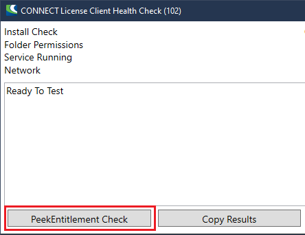

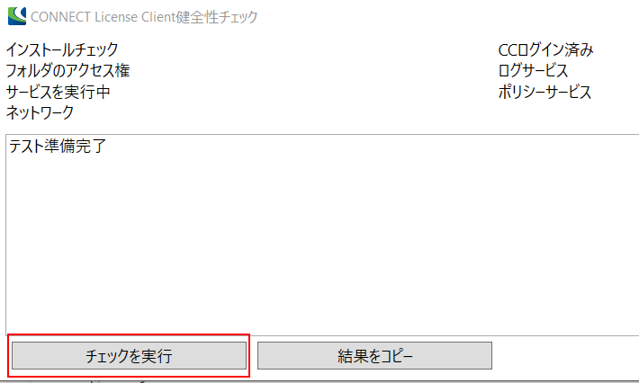

  4. 左下の「チェックを実行」(PeekEntitlement Check)ボタンをクリックします。
    Screenshot of Health Check window

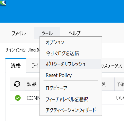

  6. 「ツール」 メニューから 「ポリシーをリフレッシュ」を選択します。
    Screenshot of Refresh Policy
