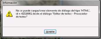

Mensaje de error o advertencia
Editor de Texto-error Procesador de Word: No se puede cargar/crear elemento de dialogo de tipo HTML, id=41510001 desde dialogo
Explicación
El procesador de Word editor de Texto para cada versión de MicroStation se basa en la versión de Windows e Internet Explorer para su funcionamiento. Específicamente, el Control de edición DHTML proporcionados por Microsoft controla las habilidades del procesador de texto. Si está utilizando una versión más reciente de Windows o Internet Explorer que la certificada para esa versión de MicroStation entonces podría estar teniendo problemas con el procesador de texto.
El siguiente mensaje de error puede mostrarse cuando se intenta editar el texto:
