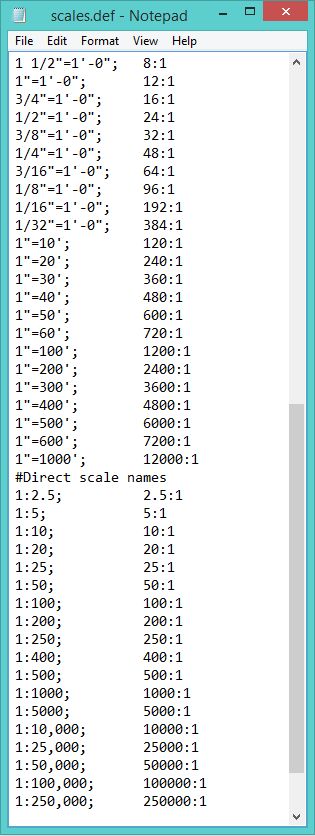

Dies kann durch die Verwendung einer Kombination aus der Variablen MS_CUSTOMSCALEDEF und der Maßstabdefinitionsdatei scales.def gesteuert werden. Die scales.def-Datei ist eine ASCII-Textdatei, welche sich standardmäßig im Verzeichnis .../Workspace/System/Data-Ordner befindet. Die Variable MS_CUSTOMSCALEDEF zeigt auf diese Datei

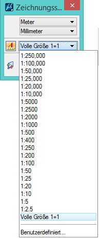

  1. Die verfügbaren Maßstäbe einer Datei kann man unter anderem über den Menüpunkt: "Einstellungen" > "Zeichnsungskalierung" > neben dem "Anmerkungskalierung"-Icon finden
  2. Die Standardmäßig verfügbaren Skalierungen sind im Bild unten zu sehen
  3. Um die Liste der verfügbaren Maßstäbe zu bearbeiten, browsen Sie zu der Datei scales.def (Speicherort ist über Variable MS_CUSTOMSCALEDEF festgelegt)
    (Um die Datei direkt im richtigen Speicherortdirekt zu öffnen, können Sie folgenden Tastatureingabebefehl ausfuhren: $ % explorer $(MS_CUSTOMSCALEDEF)

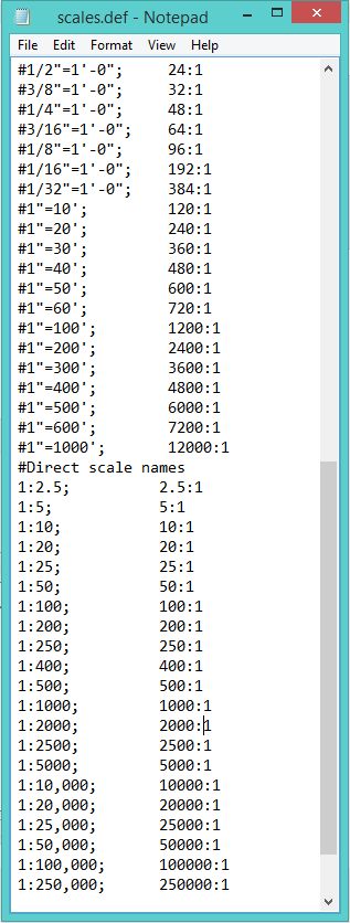

  4. Eine Kopie der Datei scales.def machen
  5. Die kopierte Datei mit einem Texteditor öffnen
  6. Ein Raute Zeichen (#) vor allen Maßstäben machen, welche zukünftig nicht mehr angezeigt werden bzw. nicht mehr verfügbar sein sollen oder eigene Maßstäbe gemäß notwendiger Syntax hinzufügen.
  7. Die Datei Speichern
  8. Die Variable MS_CUSTOMSCALEDEF auf die neu erstellte Datei zeigend umstellen

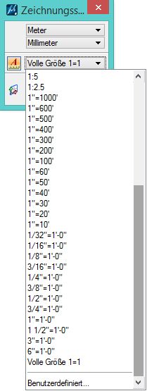

  9. MicroStation neu starten und die Maßstabs-Liste in einem Blattmodell über die "Zeichnsungskalierung"-Dialogbox übrprüfen. Nun sollten die gewünschten Maßstäbe angezeigt werden (siehe Bild)
