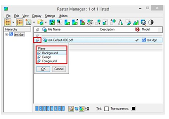

Descripción del problema
 Un archivo rasterizado cubre los datos vectoriales dibujados.
¿Cómo se puede llevar el archivo raster al fondo?
¿Cómo cambiar el orden de un archivo raster?
Pasos a seguir para resolverlo
Cada archivo de imagen puede colocarse individualmente en uno de los tres niveles de visualización diferentes para definir las secuencias de visualización:
Están disponibles los siguientes: "Fondo", "Diseño" o "Primer plano".
Para establecer el archivo ráster deseado en la capa de fondo, haga clic en el icono de la capa en la fila del archivo ráster en el "Administrador de rásteres" para cambiar la capa.
