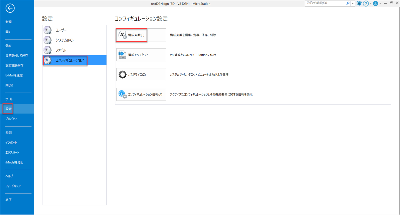

設定方法は下記となります。

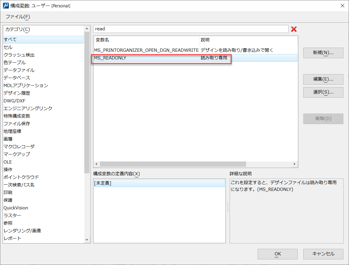

ファイル→設定→コンフィギュレーション→構成変数
MS_READONLYを見つけて値を1に設定し、MicroStationを閉じてからファイルを開くと、読み取り専用モードとなります。
