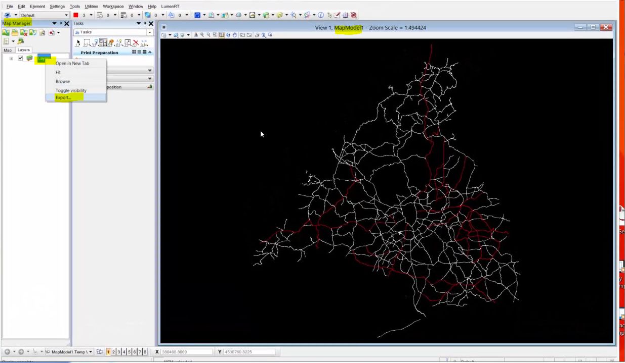

Beim Versuch, bestimmte Elemente mit XFM-Funktionen (-Features) zu brechen, erlaubt MicroStation es nicht. Dies kann Zellen und einige andere Elemente betreffen. Das Vorhandensein dieser Elemente in der Zeichnung kann man gut mit der Elementauswahl überprüfen. In den erweiterten Funktionseinstellungen (kleiner, schwarzer Pfeil), im Reiter Elementtyp tauchen dann in der Liste Elemente mit der Erweiterung XMF-Funktion auf.
Unabhängig von den im Befehl Element auflösen aktivierten Optionen wird die Nachrichtenzentrale Sie darauf hinweisen, dass keine Elemente aufzulösen sind. Dies hat seine Ursache darin, dass diese Elemente grundsätzlich nicht mit MicroStation erzeugt wurden, sondern mit GEO-Produkten (wie z.B. Bentley Map) und diese dadurch noch Attribute vom Typ XFM haben,die MicroStation nicht handhaben kann.
Das Vorhandensein von XFM-Funktionen kann auch verhindern, dass eine DWG/DXF-Datei daraus gespeichert werden kann.
Sie müssen diese Datei mit Bentley Map öffnen und die XFM-Attribute entfernen, indem Sie die Export-Option des Map Managers verwenden und indem Sie mit der rechten Maustaste auf die Ebene klicken und Exportieren wählen, um die Elemente in ein in MicroStation verwendbares Format zu exportieren. Siehe:
