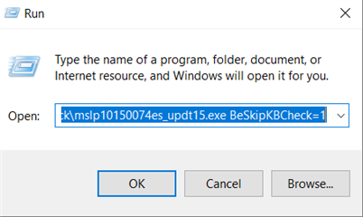

Por favor, ejecute la instalación con la siguiente línea de comandos:
Setup_MicroStationx64_10.15.00.74_es_Full.exe BeSkipKBCheck=1
este comando también es necesario para la instalacion de los paquetes de idiomas
Línea de comandos:C:\BentleyDownloads\MS Update 10.15.00.74 es\spanish language pack\mslp10150074es_updt15.exe BeSkipKBCheck=1
