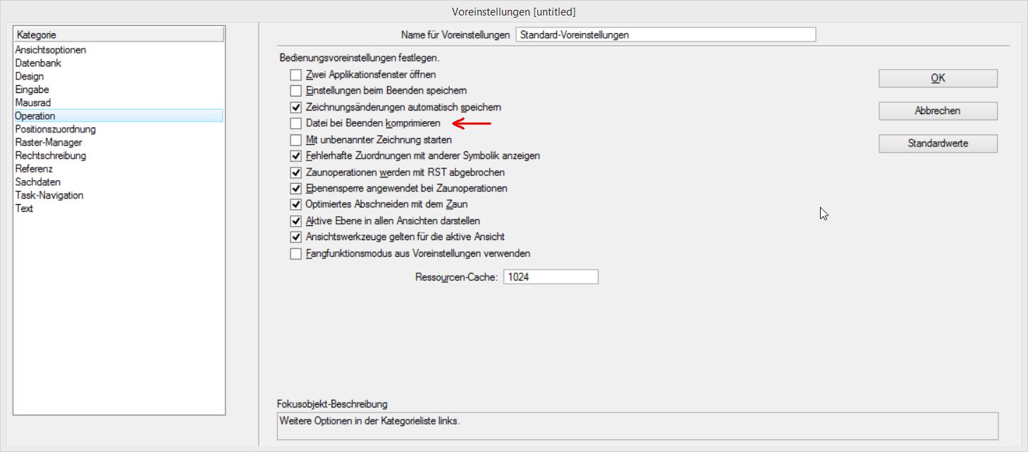

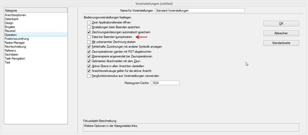

- Eingeschaltete Voreinstellung "Datei beim Beenden komprimieren" (Menüpunkt: "Arbeitsbereich" > "Voreinstellungen" > "Operation")
Empfehlung: diese Ausschalten und bei Bedarf manuell Komprimieren

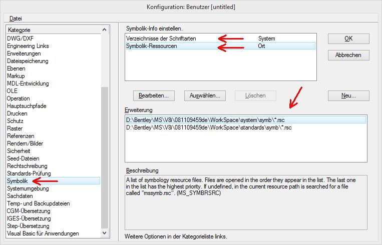

- Defekte Ressourcen Dateien (RSC)
Empfehlung: Alle RSC-Dateien auf welche die Variablen MS_SYMBRSRC + MS_FONTPATH (Menüpunkt: "Arbeitsbreich" > "Konfiguration" > "Symbolik") zeigen, entfernen und nach und nach wieder integrieren bis der Absturz wieder auftritt. (Wenn bewusst letzte Zeit keine neuen RSC-Dateien integriert worden sind oder die Konfiguration nicht angepasst worden ist, könnte man eine defekte Datei eventuell auch an Ihrem neuen Datum erkennen.)
