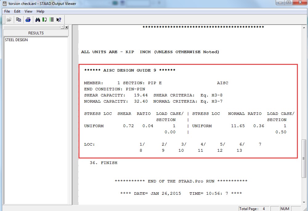

STAAD根据AISC 360-10章节H3.3non-HSS截面进行扭转应力校核。此处的扭矩强度应该是正应力在屈服极限状态下的最小值,剪应力在剪切屈服下的最小值或者屈曲下的最小值。
所有的计算和校核基于AISC Design Guide 9 Torsional Analysis of Structural Steel Members (DG-9).

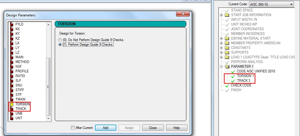

1. 设计参数TORSION设置为1STAAD.Pro将执行扭转检验。
2. 设计参数TRACK设置为3STAAD.Pro将打印详细的扭转设计结果。
