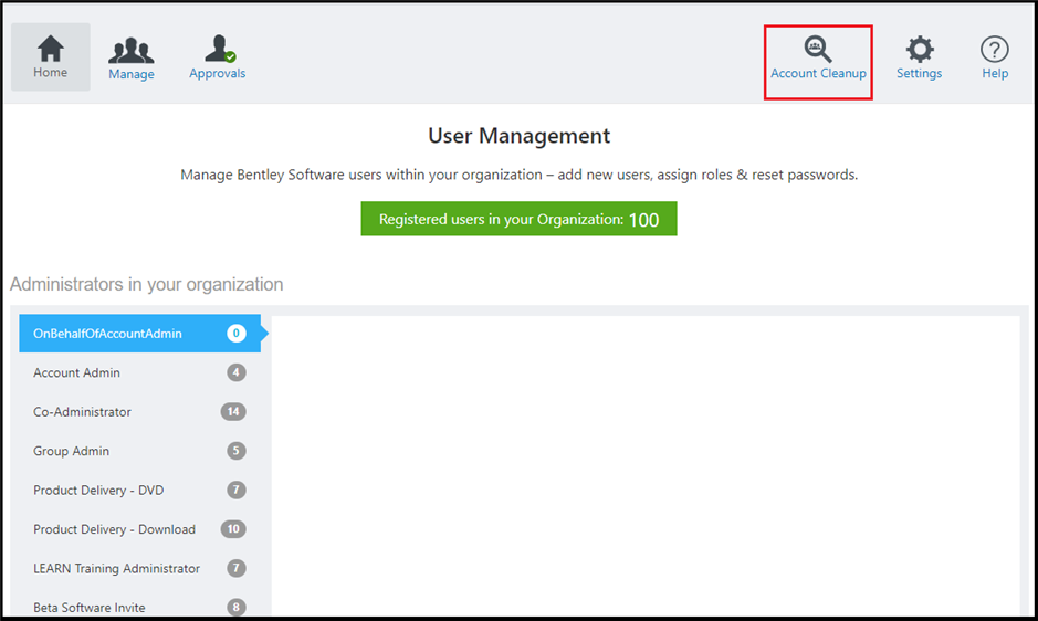

1. CONNECT Center > Subscription Services Portalより、[ユーザー管理] 項目をクリックします。
2. [ユーザー管理] ホーム画面で、[ Account Cleanup] をクリックします。

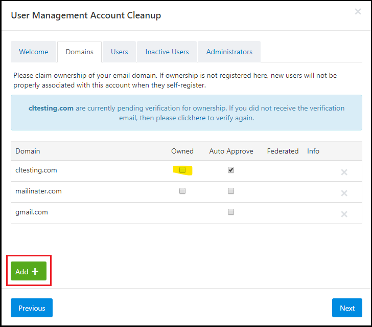

4. [ドメイン] タブには、組織が既にOwnedとして宣言しているドメインが一覧表示されています。
もしドメインを宣言されていない場合、[Claim Ownership] ボタンをクリックして宣言することができます。
5. [Owned] ボックスをチェックオンにしてドメインを所有として宣言します。
[Add+]ボタン をクリックして新しいドメインを追加します (一覧に表示されない場合)。

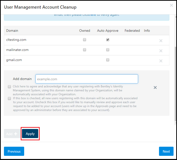

6. ドメインを追加し、画面情報に従って[Apply]をクリックします。
ドメインを確認するために管理者に確認用な電子メールが送信されますので、メール内容に従って、プロセスを完了してください。

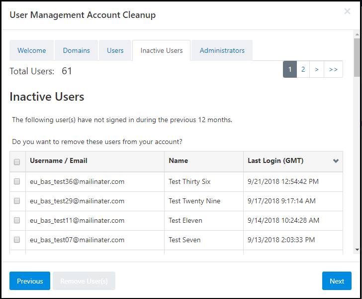

8. [Inactive Users] タブには、過去1年間にサインインしていないユーザー一覧が表示されます。

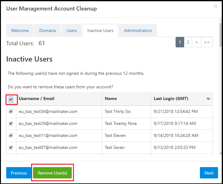

9. 一覧からユーザーを削除するには、削除したいユーザーを選択し、[Remove User(s)] をクリックします。

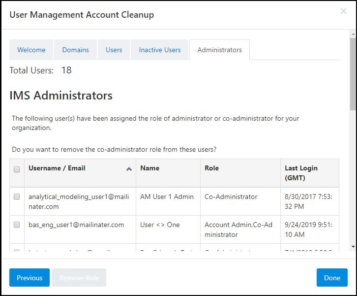

10. 最後の[Administrators]タブには、組織内の管理者一覧が表示されます。
11.管理者役割を削除するには、左側のチェックボックスをチェックオンにして[Remove Role]ボタンをクリックして管理者リストから削除します。
12. 操作完了したら、[Done]ボタンをクリックします。
