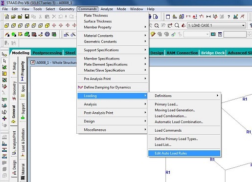

1.启动STAAD,选择 Commands--Loading—Edit Auto Load Rules如下图∶

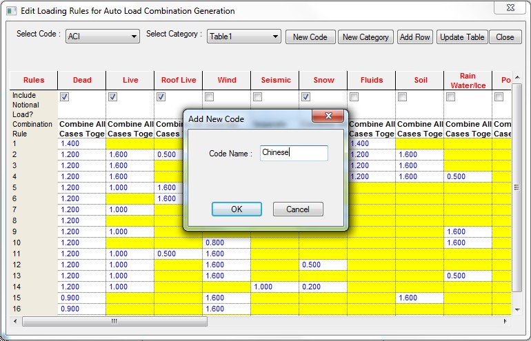

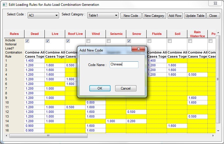

2.弹出如下Edit Loading Rules for Auto Load Combination Generation对话框,可以在对话框中选择New Code,并在弹出对话框中Code Name中键入Chinese后点击OK,然后退出STAAD程序。如下图∶

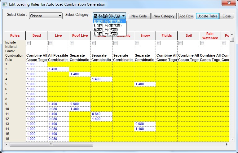

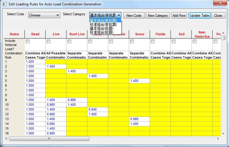

4.再次启动STAAD,新生成的Chinese自动荷载组合即可在程序中使用了。
