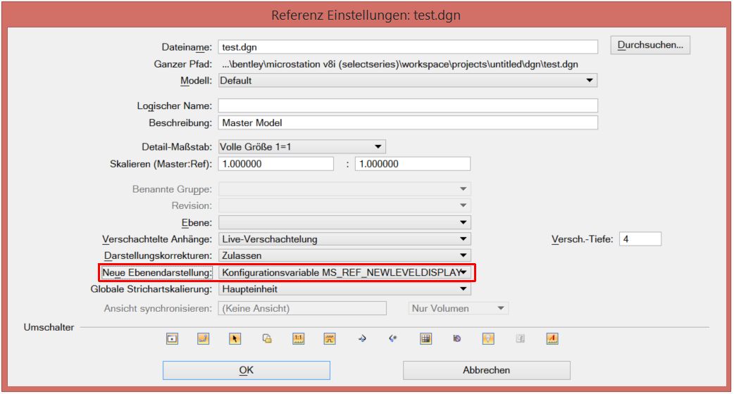

Referenzdateien, die in MicroStation DGN Datei verschachtelt sind, werden nicht in Bentley View dargestellt. Die Einstellung ‚Darstellung‘ ist in dem Referenzen Dialogfenster angeschaltet und trotzdem werden die Referenzen nicht angezeigt.
Wenn die Referenz in MicroStation angehängt wird, kann die Einstellung ‚Neue Ebenendarstellung‘ mit dem Wert „Konfigurationsvariable MS_REF_NEWLEVELDISPLAY verwenden“ eingesetzt werden.
Bentley View kann nicht diese Konfigurationsvariable lesen, weil es fuer die Variabledefinitionen auf einer anderen Stelle sucht. Deswegen wird diese Einstellung automatisch auf den Wert ‚Nie‘ eingestellt.
1. Öffnen Sie bitte die Masterdatei in MicroStation.
2. Öffnen Sie die Einstellungen von der ersten angehängten Referenz mit einem Doppelklick auf die Referenz in dem Referenzen Dialogfenster.
3. Überprüfen Sie, dass die Einstellung “Verschachtelte Anhänge auf ‚Live-Verschachtelung‘ mit einer angemessenen Verschacht.Tiefe eingestellt ist.
4. Wenn die Einstellung ‚Neue Ebenendarstellung‘ mit dem Wert „Konfigurationsvariable MS_REF_NEWLEVELDISPLAY verwenden“ eingestellt ist, ändern Sie diesen Wert entweder auf den Wert Immer oder Nie. Wenn diese Umstellung möglich ist, sollte dieses Problem damit behoben werden.
5. Wenn diese Einstellung nicht geändert werden kann, muss Bentley View diese Variable und ihren Wert lesen könen. Finden Sie die Datei viewonly.ucf in Ihrem Windows Explorer. Standardmässig befindet sich diese Datei hier: C:\ProgramData\Bentley\View V8i\WorkSpace\Users.
6. Öffnen Sie die .ucf Datei in Notepad und fügen Sie folgende Zeile in die Datei hinzu: MS_REF_NEWLEVELDISPLAY = 1
7. Speichern Sie und schliessen Sie die Datei. Schliessen Sie Bentley View und fahren Sie die Software wieder hoch. Die verschachtelte Referenzen sollten jetzt normal dargestellt werden.
