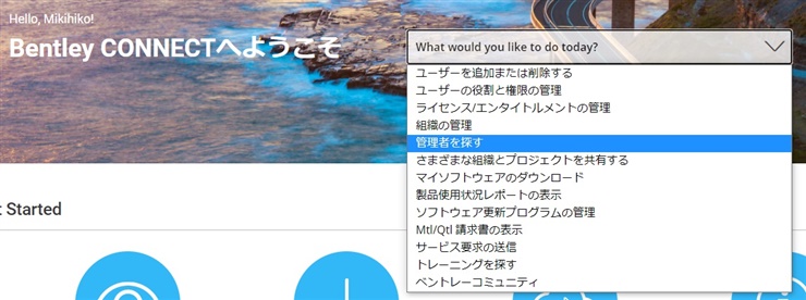

 https://connect.bentley.com/ URLのCONNECT Centerをブラウザより開きます。
以下の ように、管理者を探すをクリックします。

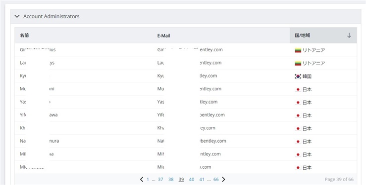

次にポップアップされたダイアログよりAccount Administratorsを展開すると、御社の管理者情報(Accont-Admin,Co-Administrator)が見れます。

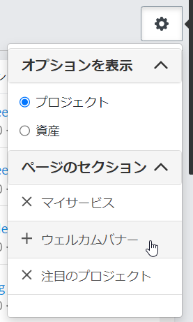

さあ始めましょう...のページを非表示にしている場合は右上の歯車アイコンをクリックし、ウェルカムバナーを選択することでページを再表示できます。
