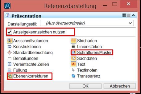

Anwender hat eine Schraffur/Muster erstellt und verwendet Ebenenkorrekturen und ‚Nach Ebene‘ Symbolik in der Datei. Diese Datei wurd als Refernz in eine andere aktive Datei angehängt und in dieser Datei ist die Einstellung ‚Ebenenkorrekturen‘ ausgeschaltet. Die Schraffur wurde in andere Farbe dargestellt. Wie kann man die selben Ansichtsattribute von der Referenz in der aktiven Datei (Masterdatei) behalten?

  1. Öffnen Sie bitte das Dialogfenster Referenzen und wählen Sie die Referenz aus. Doppelklick auf die ausgewählte Referenz und Darstellung öffnen.
  2. In diesem Referenzdarstellung Dialogfenster schalten Sie die Einstellung ‚Anzeigekennzeichen nutzen‘ an. So kann man die Ansichtsattribute ein und ausschalten.
  3. Schalten Sie Ebenenkorrekturen und Schraffuren/Muster an
  4. OK klicken und das Dialogfenster schliessen
  5. Einstellugen speichern
