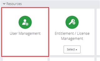

ユーザー管理をアクセスする
ユーザー管理にアクセスするには、次の手順に従います。
  1. Subscription Services Portalを開きます。
  2. ページ下段のResourcesセクションにスクロールします。
  3. User Managementをクリックします。

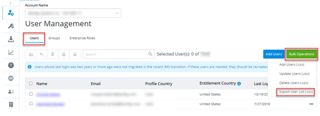

ユーザーリストをエクスポートする
1. 「User Management」画面で、「Users」タブをクリックします。「Bulk Operations」ボタンをクリックして、「Export User List」をクリックします。
2. .csvファイルを保存して、Excelで開くとユーザーリストを閲覧できます。
