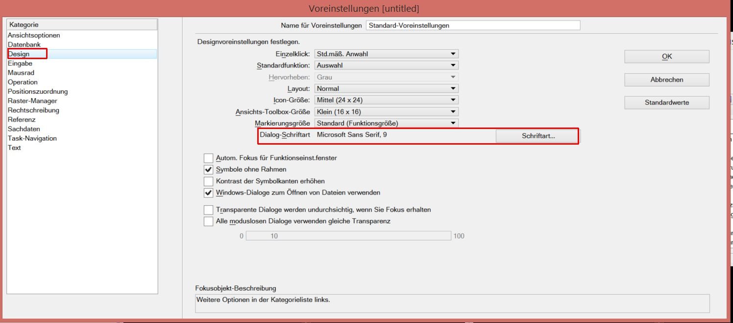

  1. Öffnen Sie Arbeitsbereich > Voreinstellungen > Design und finden Sie die Einstellung „Dialog-Schriftart“ wie auf dem Screenshot unten dargestellt wird:

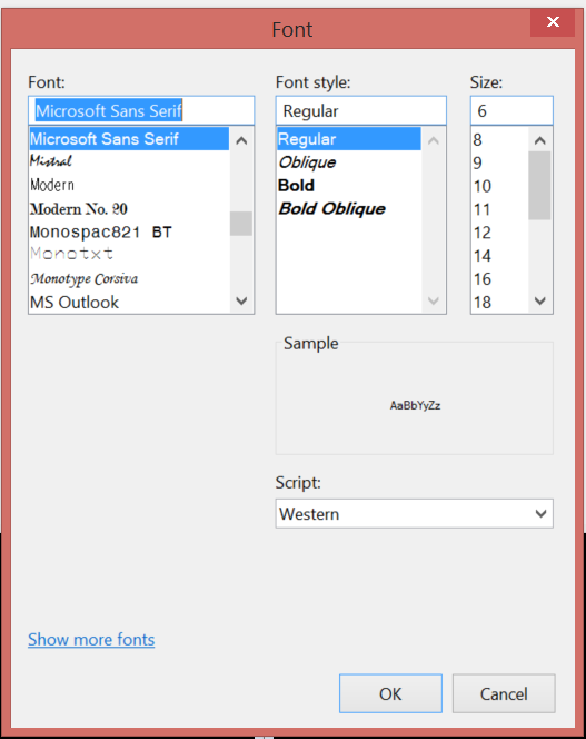

  2. Klicken Sie auf „Schriftart“ unf folgendes Dialogfenster wird geöffnet:
  3. Da kann die Groesse, Stil und Schriftart von dem Text veraendert werden, der in den meisten Dialogfenstern in MicroStation verwendet wird.
