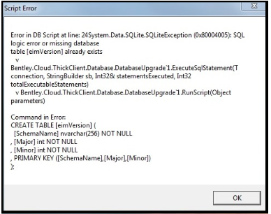

El CONNECTION Client da un error de script
Solución
1] Cierra la sesión de CONNECTION Client
2] Cierra la herramienta de licencias de Bentley (si está abierta)
3] Ve al Administrador de tareas de Windows (Ctrl-Alt-Supr -> Administrador de tareas) y haz clic con el botón derecho del ratón en «Finalizar tarea» en los siguientes procesos:
«Bentley.Connect.Client for Windows» (en «Aplicaciones»)
«Bentley.Licensing.Service for Windows» (desplácese hacia abajo, se encuentra en «Procesos en segundo plano»)
4] Abra CONNECTION Client, inicie sesión y ejecute la aplicación
