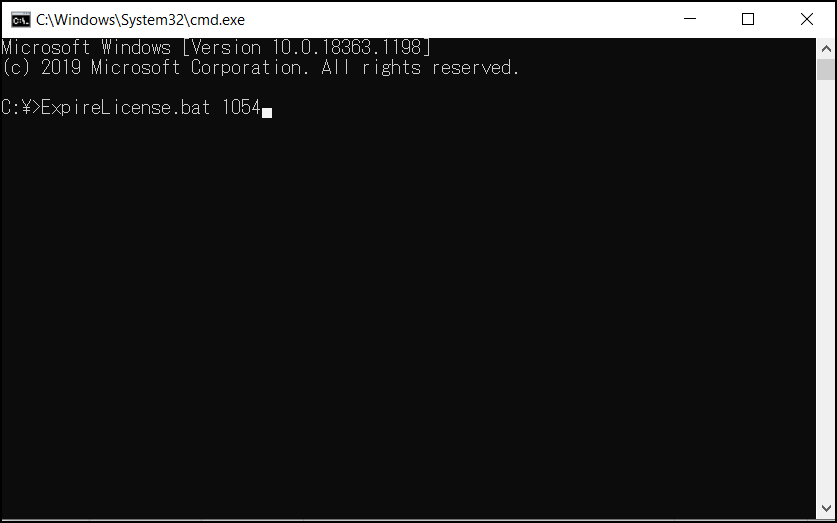

上記テキストを拡張子".bat"で保存します。(例:ExpireLicense.bat)
このバッチファイルを保存しているフォルダでコマンドプロンプトを起動し、ExpireLicense.bat {Product ID}というように、期限切れにしたいプロダクトのIDを入力することで、任意の製品を期限切れにし、利用できなくすることが可能です。
以下のスクリーンショットをご参考にしてください。
