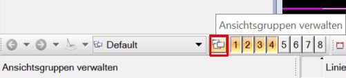

Ansichtsgruppen werden in meinem Projekt verwendet und ich möchte die Namen von diesen Ansichtsgruppen ändern.
Problemlösung
1. Klicken Sie bitte auf die Ikone ‚Ansichtsgruppen verwalten‘ die auf dem Screenshot unten rot markiert ist:

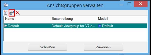

2. Klicken Sie auf die ‚Eigenschaften der Ansichtsgruppe bearbeiten‘ in dem Dialogfenster ‚Ansichtsgruppen verwalten‘
3. Ein kleines Dialogfenster ‚Eigenschaften von Ansichtsgruppe‘ wird geöffnet, wo Name und Beschreibung eingegeben werden kann. Klicken Sie auf OK und der Name wird dadurch automatisch geändert.
