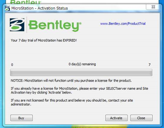

 【現象】
管理者権限でライセンスをアクティベーションされましたが、一般ユーザーIDでMicroStationを立ち上げようとすると下の画面で利用できません。
【解決策】
一般ユーザーの場合、MicroStationはまだアクティベーションされていないようです。
下記手順に従って、一般ユーザーに対してMicroStationをアクティベーションします。

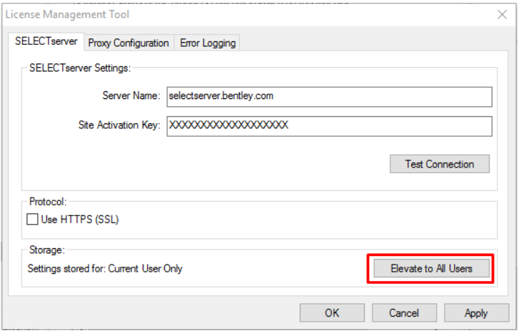

ステップ1~3までの操作は管理者権限で実行する必要があります。
1. 管理者権限のユーザーでWindowsにサインインします。
2. MicroStationのインストール先にて添付画像のように、
licensetool.exeを右クリックして「管理者として実行」でLicense Management Toolsを起動します。
3. Tools> Options> SELECTserverタブ> 「Elevate to All Users」をクリックします。
次に表示されるダイアログがあれば、全て「Yes」をクリックしてLMTを閉じます。
※Windows Sever 2012 R2などのサーバOSの場合、「Elevate to All Users」は押せません。
Administartorでログインし、アクティベーションウィザードでアクティベートしてください。
ログインされたすべてのユーザにライセンスが反映されるようになります。
次の操作は管理者権限のWindowsユーザーと一般Windowsユーザーとも実行してください。
4. MicroSationを起動した後に、LMTを再開します。
Tools> Send logs Nowを実行し後に、View> Refreshをクリックします。
下枠にMicroStationの一行を表示されてStatusはActivatedもしくは「あと3xx日」になるかご確認ください。
