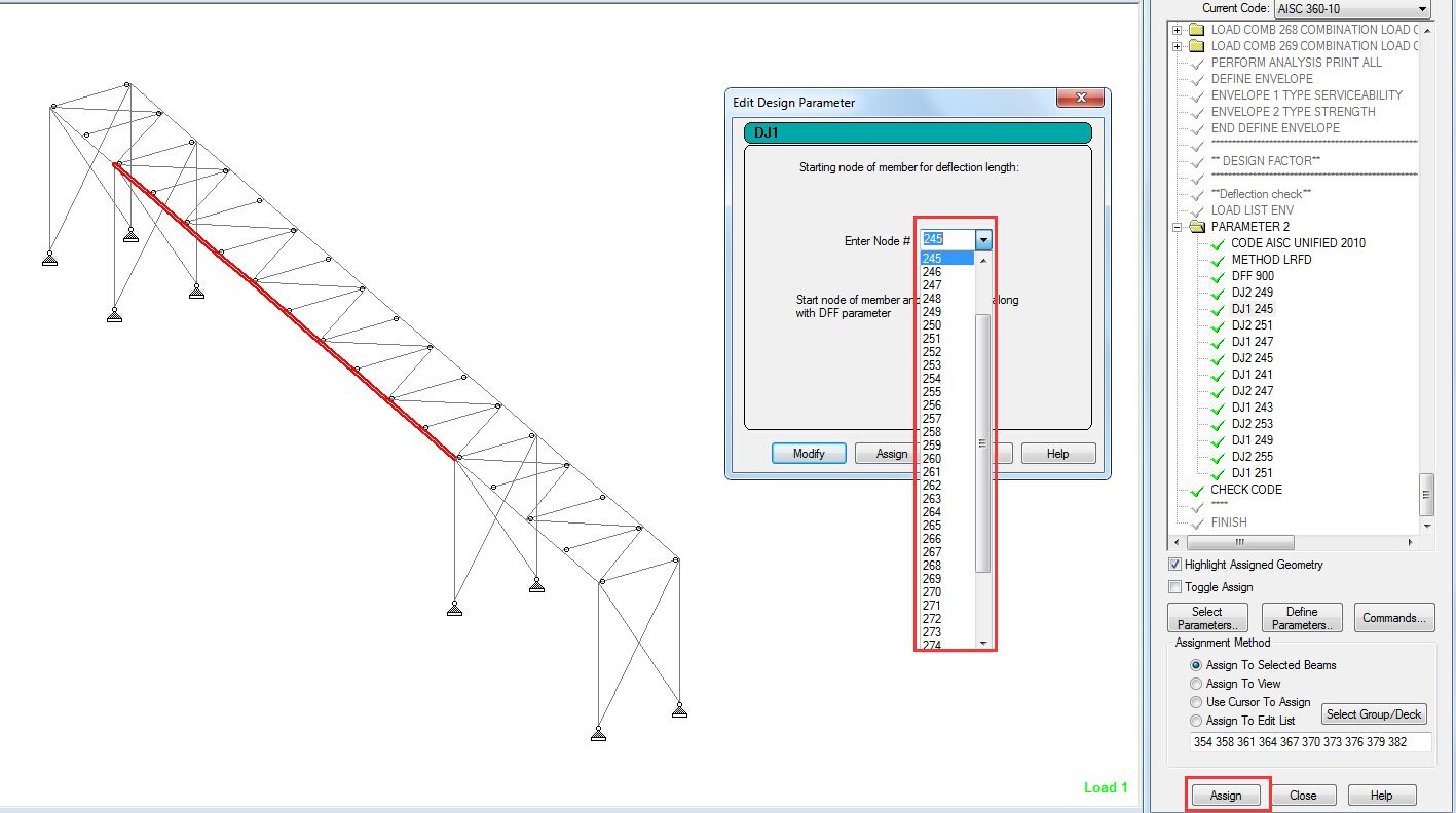

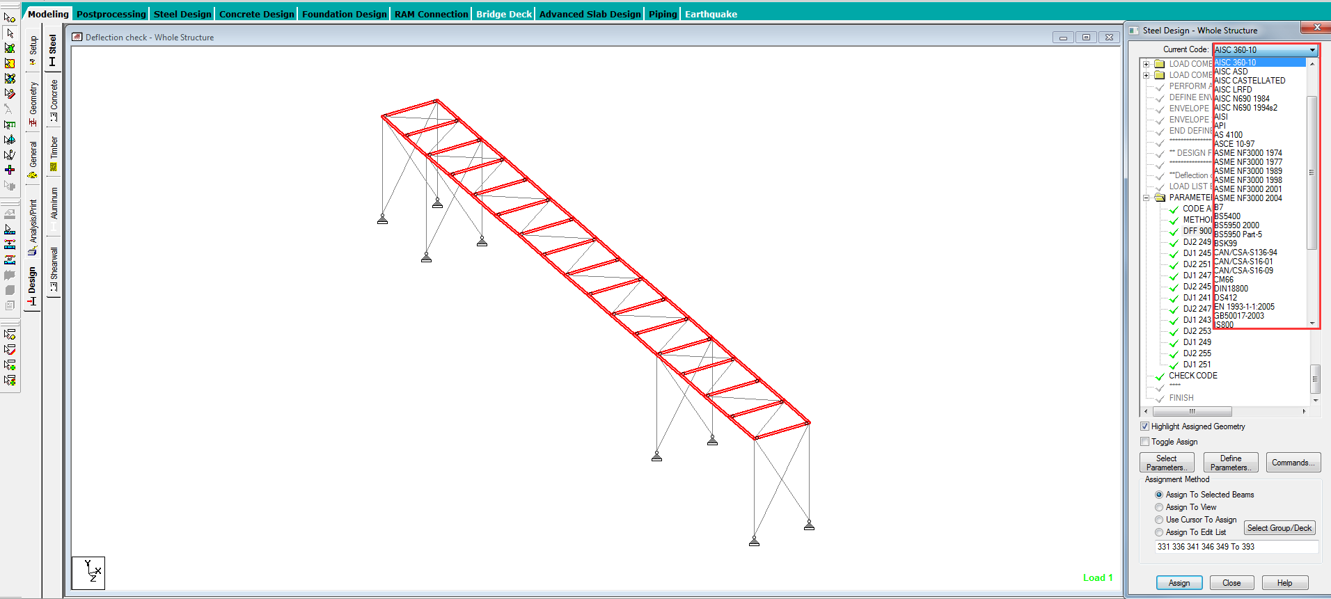

用户可以在进行规范检验时需要考虑有关构件挠度的规定,可通过3个参数DFF、DJ1 和DJ2进行控制。
DFF参数是以跨度与最大容许变形的比值作为变形的限值,称为“挠曲长度”。“挠曲长度”是用于定义计算在两端点之间的局部变形的杆件长度。

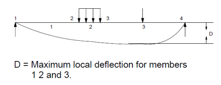

在大多数情况下杆件长度与构件长度相等。但在某些特殊情况下"挠曲长度"可能与构件长度不同。例如:下图所示的梁,有4个节点和3根杆件(在这里是将构件中间加设了两个节点)。在这种情况下,对所有3根梁构件而言,其“挠曲长度”均需定义为梁的总长。参数DJ1和DJ2可用于定义这种情况。同时,DJ1和DJ2的连线也是计量杆件局部挠曲的参考线。因此,对所有的3根杆件,DJ1应为节点1,DJ2应为节点4。如果没有定义DJ1和DJ2,则"挠曲长度"将采用缺省值,即杆件的长度(DJ1、DJ2分别取构件的端节点),而局部位移将沿杆件两端点的连线(即轴线)算起。

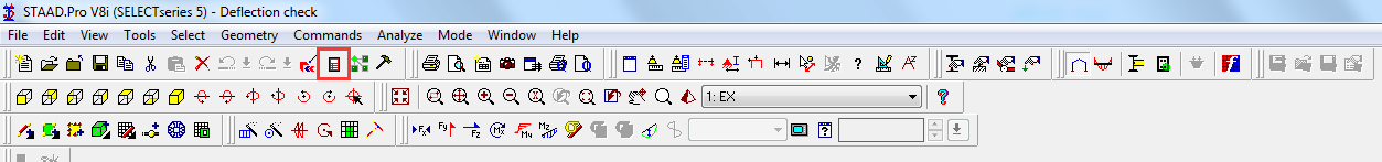

程序进行构件挠度检验的步骤:

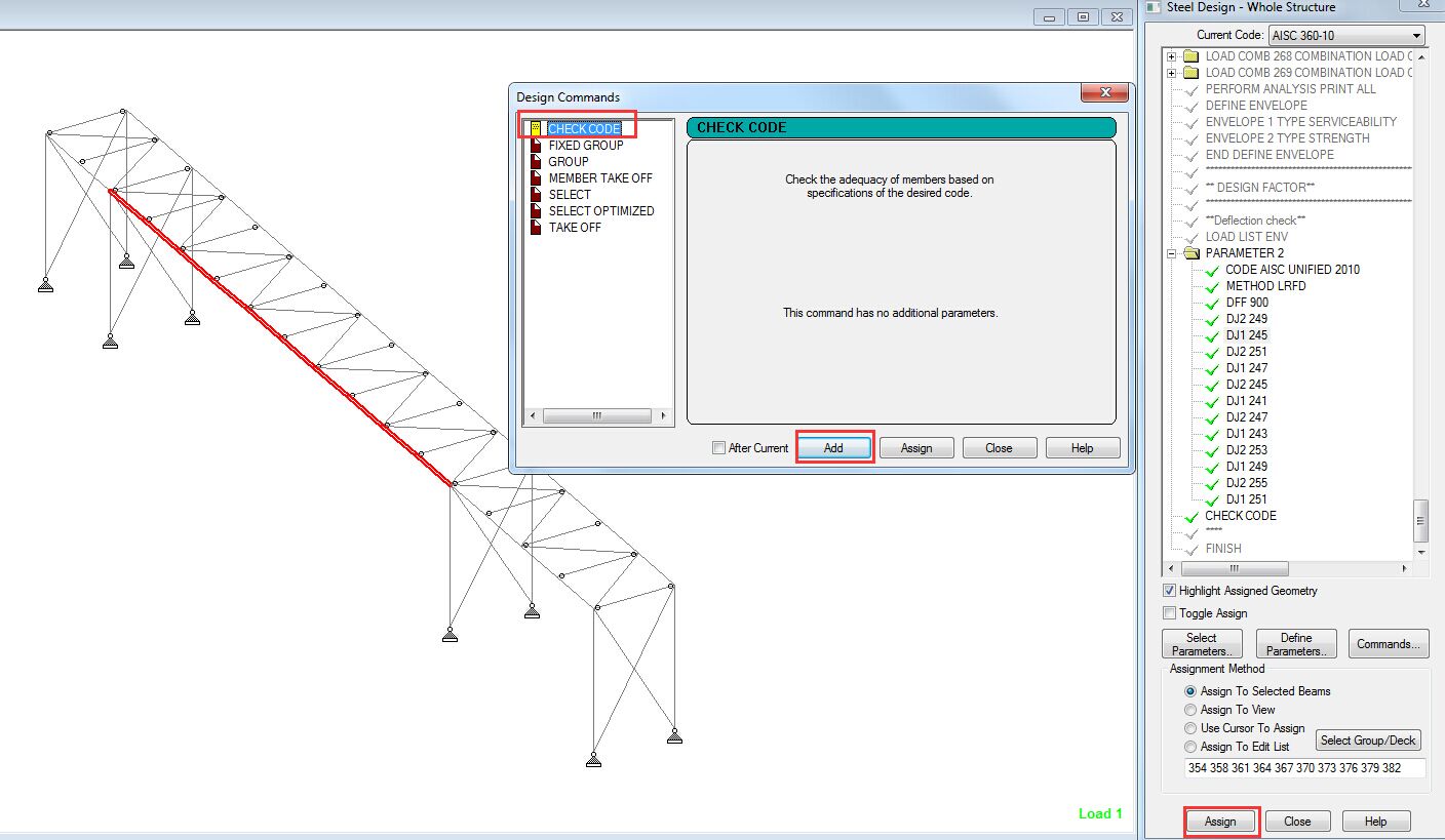

1.选定执行构件检验的规范;

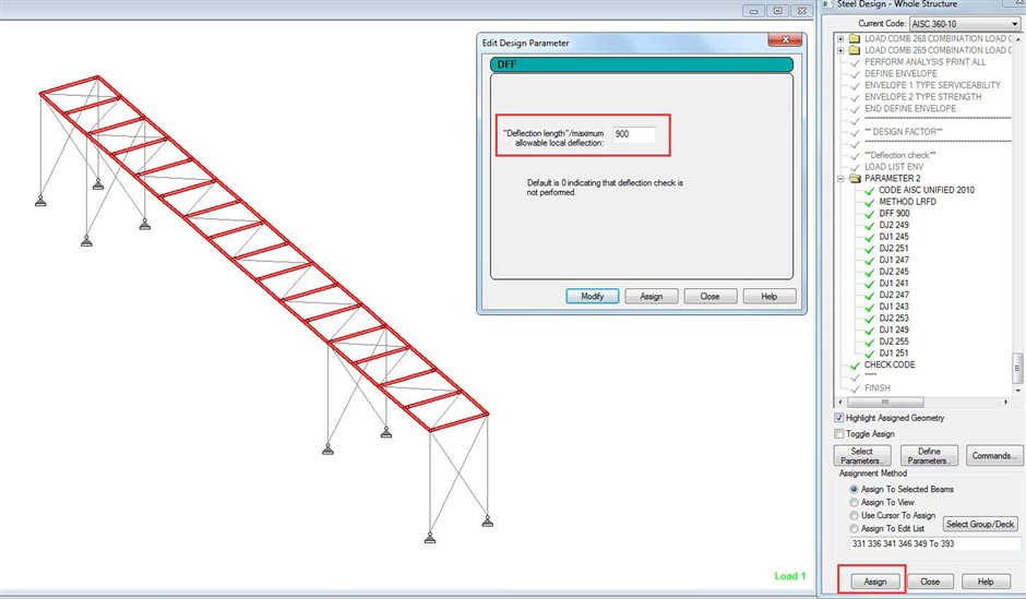

2.设置DFF值,并赋予预执行挠度检验的构件;

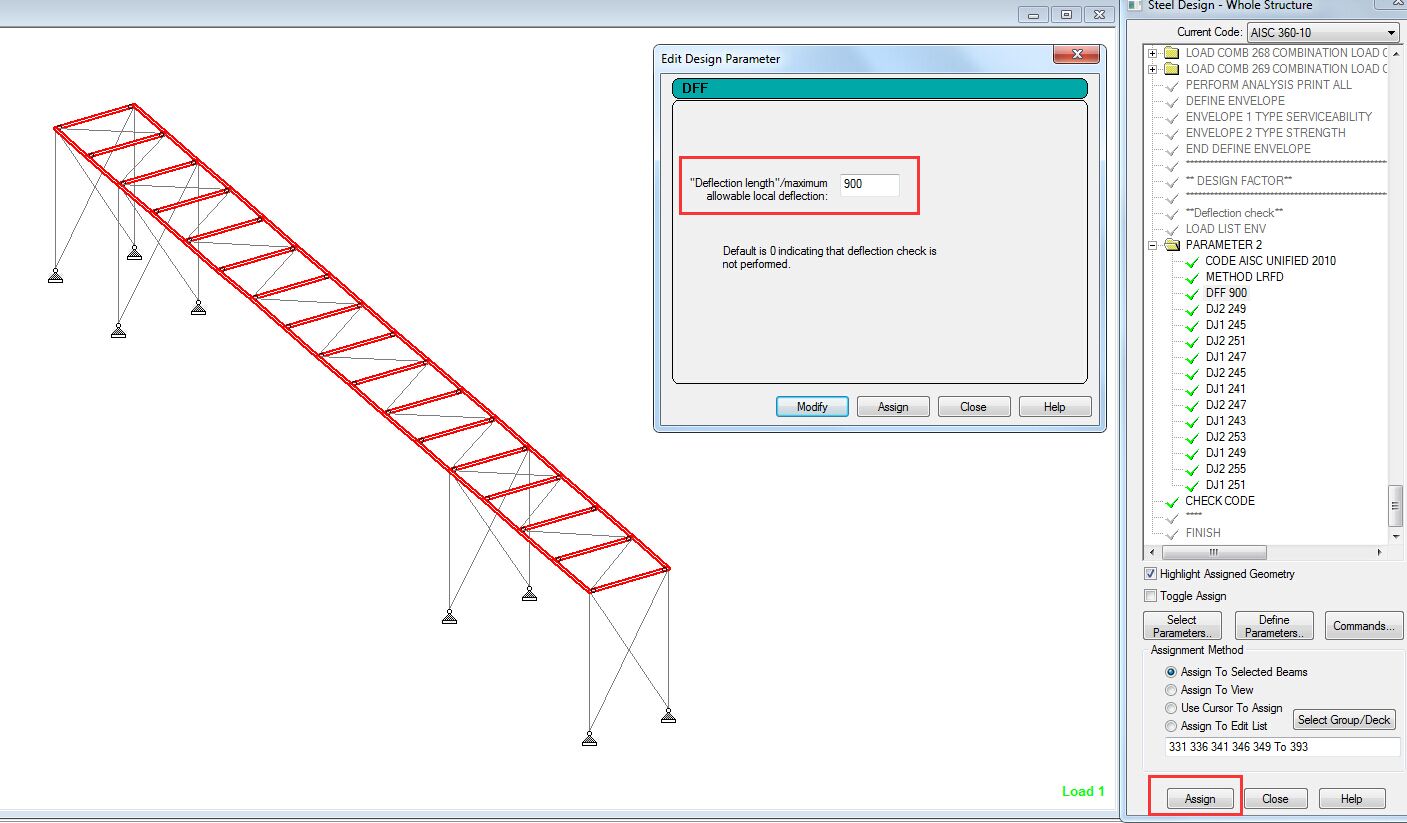

3.给这些构件指定DJ1和DJ2参数;

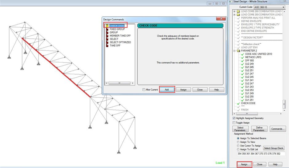

4.添加“CHECK CODE执行检验”命令。

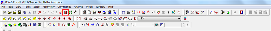

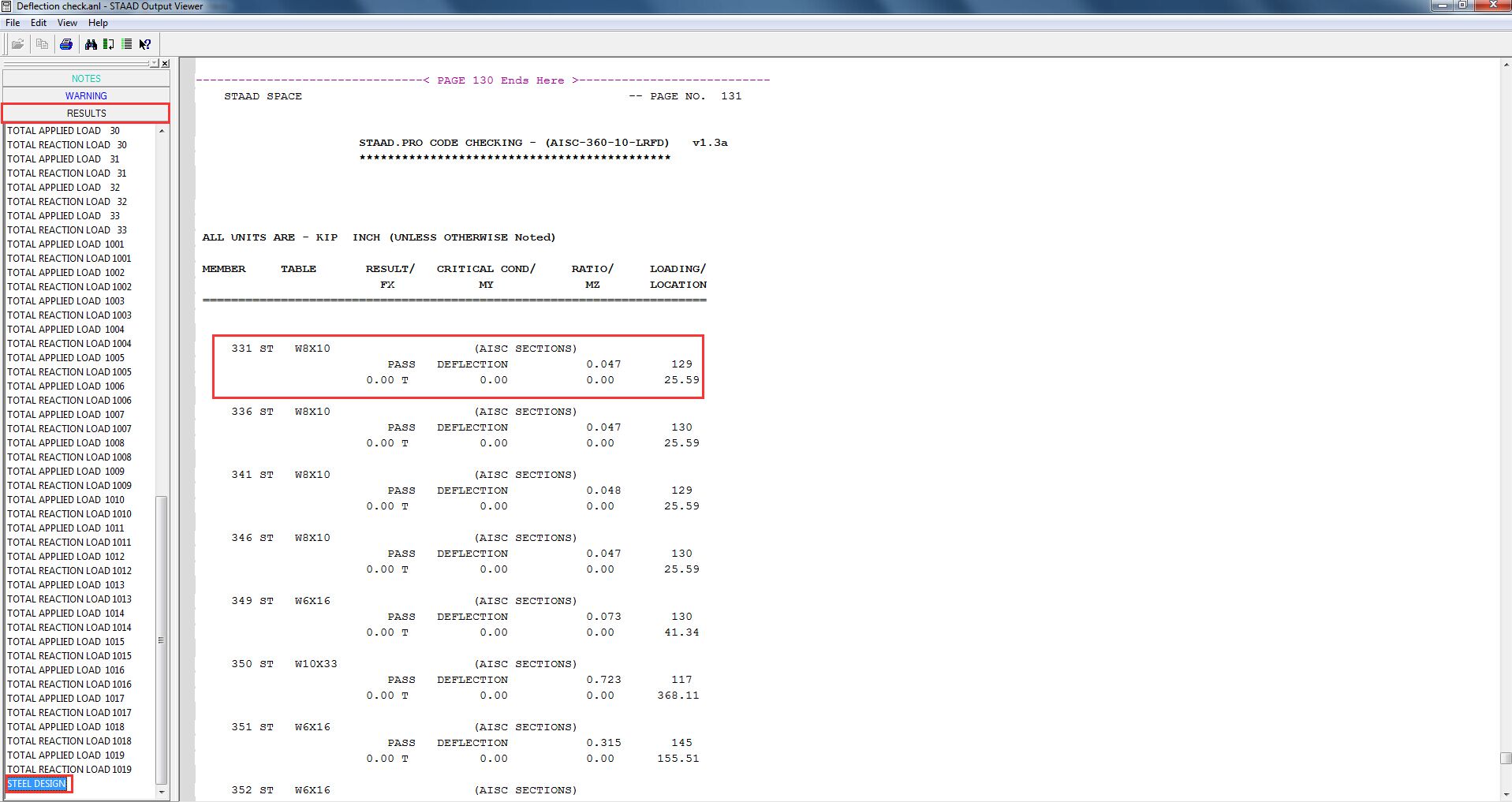

查看挠度检验结果:
1.打开OUTPUT文件;
2.在RESULTS列表在双击STEEL DESIGN即可查看挠度检验结果。
注:对于英国和欧洲规范,可以设置“TRACK 4”命令,用于只输出挠度检验结果。
