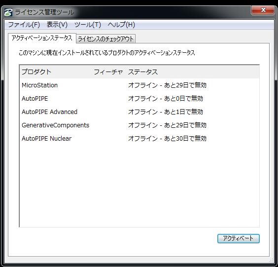

Bentleyソフトウェアのライセンスを認証するためにはインターネットに接続できる環境が必要です。
インターネット非接続状態の場合で、Bentleyソフトウェアを利用すると、使用可能な期間はカウントダウンされ、期限切れにになり利用できなくなります。

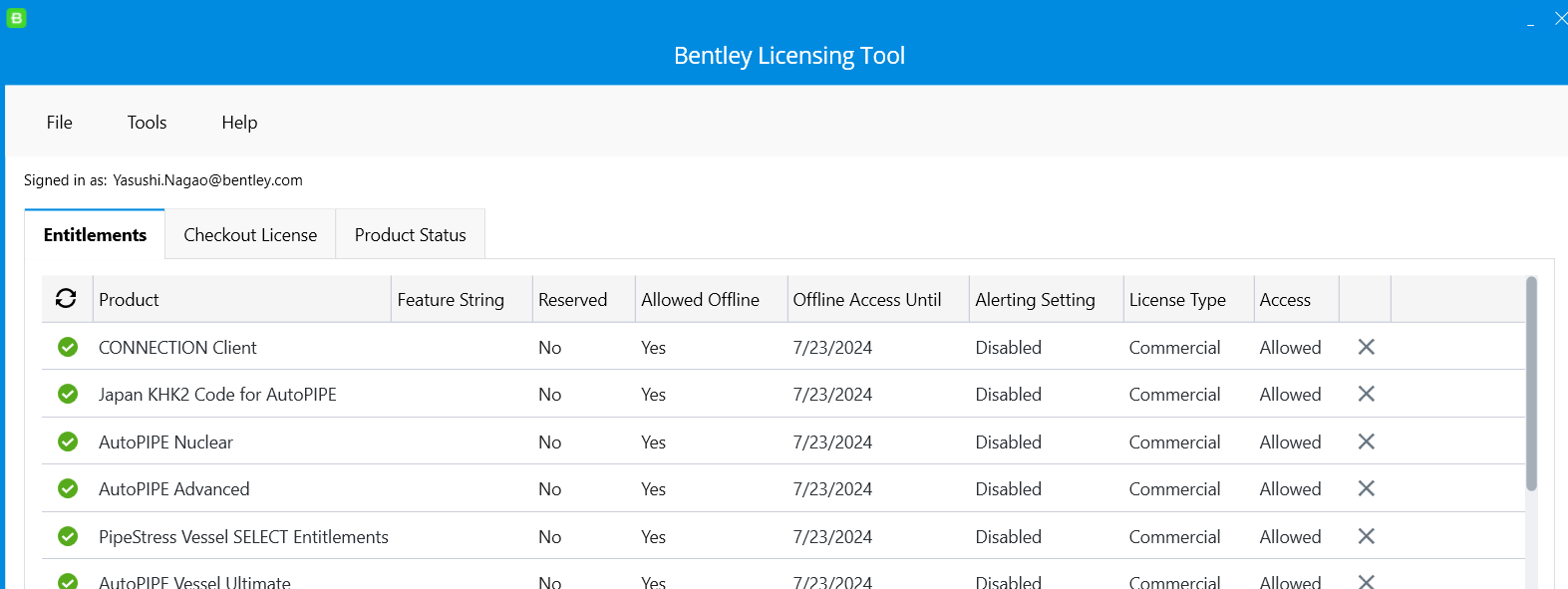

CONNECT Edition以降はBentley ライセンスツールにて確認できます。
オフラインでBentley製品を利用するには、資格ライセンス管理サイトのチェックアウトよりチェックアウトライセンスファイルを作成する必要がございます。

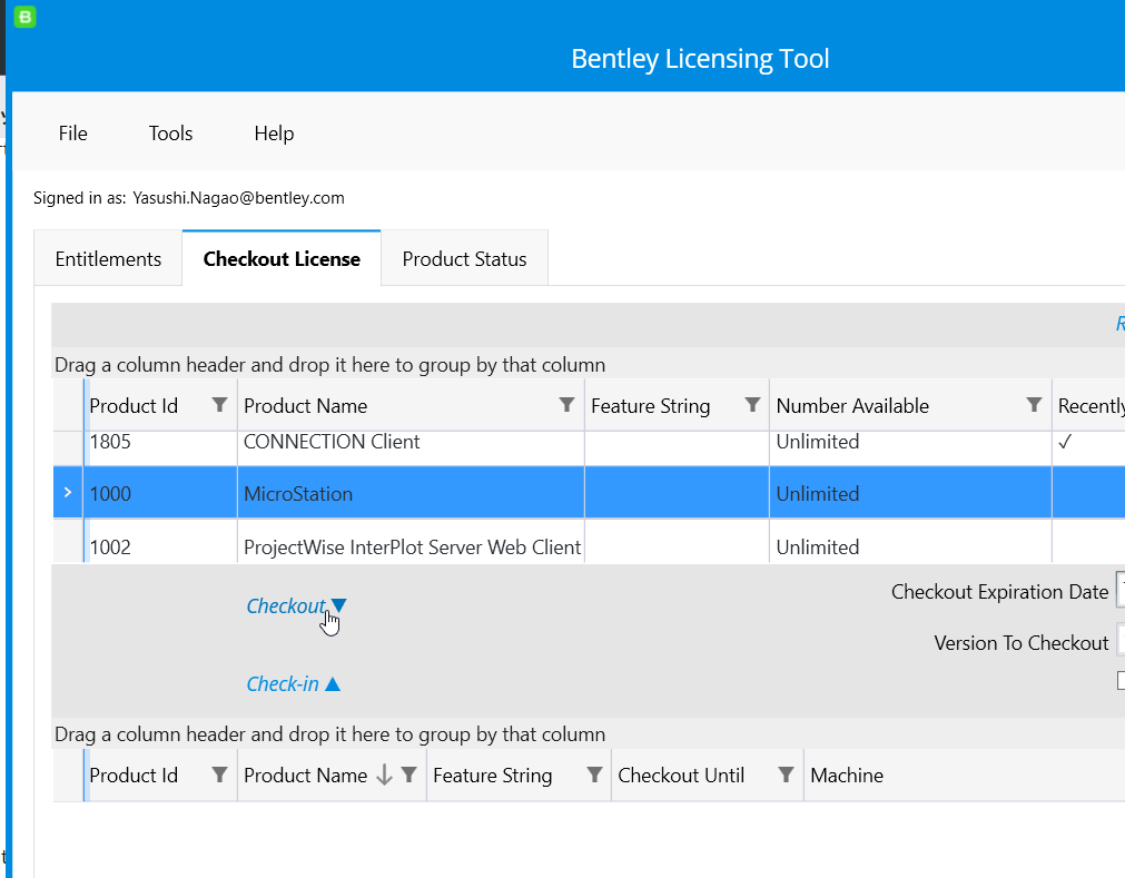

  1. CONNECTION Clientの右上イニシャルを押し「ライセンスツール」を選びBentleyライセンスツールを起動します。
  2. ライセンスをチェックアウト(Checkout License)タブに移動し、チェックアウトしたい製品名を選択します。

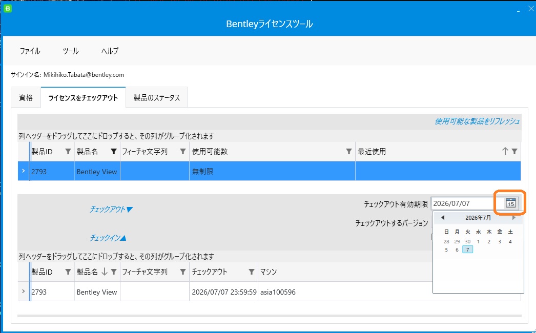

  3. カレンダーを押しチェックアウトの有効期限(終了日)を指定します。  (最大設定日はSELECT契約終了日までです)
  4. チェックアウト(Checkout)をクリックします。下段にチェックアウトした製品名が表示されます。
チェックインする場合、下段よりチェックインする製品を選択し、チェックイン(CheckIn)をクリックします。
