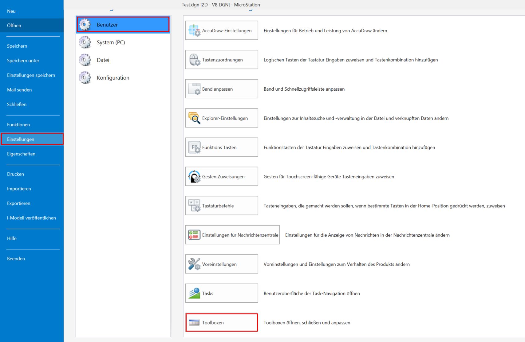

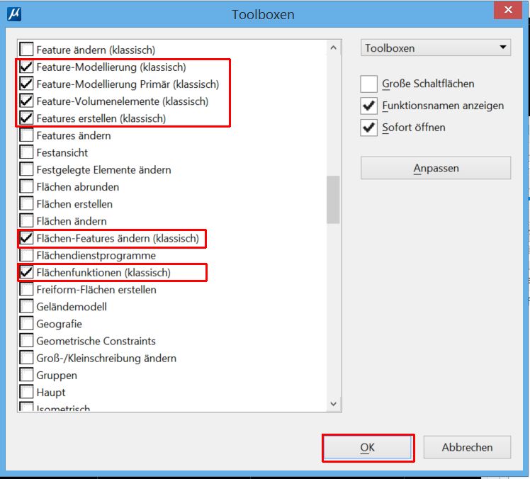

Datei > Einstellungen > Toolboxen und dann die gewünschten Legacy Toolboxen (als klassisch in Klammern dargestellt) öffnen wie auf den Screenshots unten gezeigt wird.

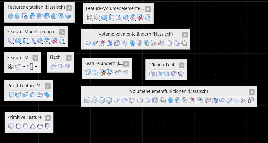

Zum Beispiel die Funktion „Fläche ersetzen” befindet sich in dem Toolbox „Volumenelementfunktionen (klassisch)“
und die Funktion “Vorsprung-Feature” ist im Toolbox „Features erstellen (klassisch)“
