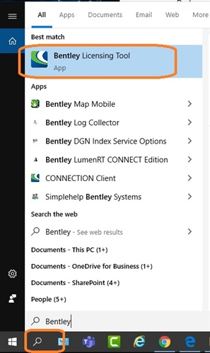

Step1. Windowsのスタートメニューを開き、「Bentley Licensing」と入力して、検索結果からBentleyライイセンスツールを選択します。

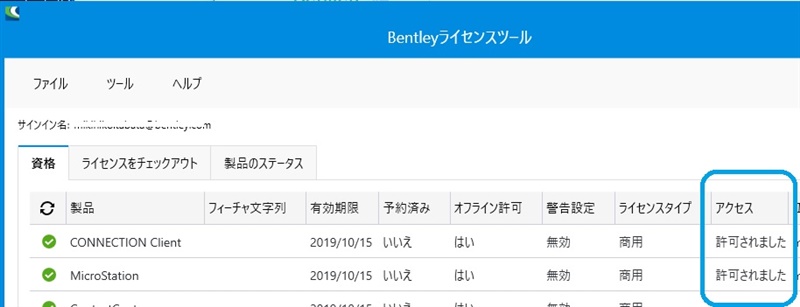

Step2. 資格タブより、右側の製品リストの「アクセス」列のメッセージを確認します。
step3. 「アクセス」列に「許可されました」と表示されている場合、製品ライセンスがあり使用が許可されています。

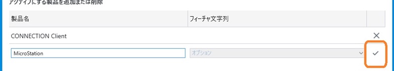

オプション2: アクティベーションウィザードによるアクティベーション手順
製品がインストールされていない場合、または製品を起動しないでアクティベートするには次の処理を実行してください。

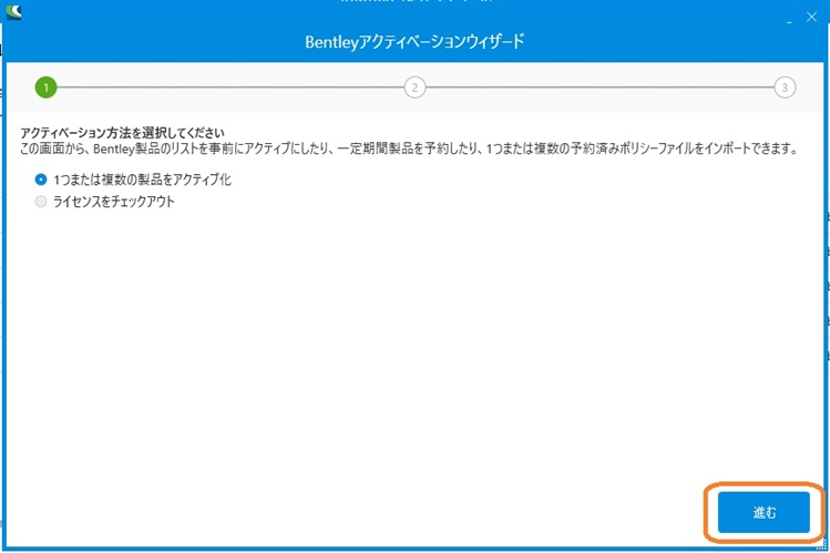

Step1. Bentleyライイセンスツールの[ツール]から[アクティベーションウィザード]を選択します。
Step2. 表示されたウィンドウでより「進む」をクリックします。インストールされている製品の一覧が表示されます。

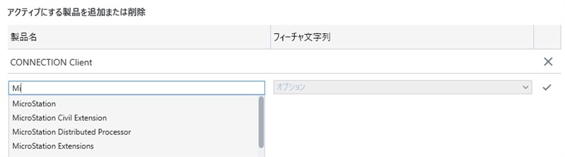

Step3. 使用製品がリストに表示されてない場合、+[製品を追加]をクリックします。例として、製品名のキーワードAutoPIPEを入れると関連候補が欄に表示されます。
入力欄に製品名の一部分を入力します。 ドロップダウンメニューに選択可能な製品リストが表示されます。 該当の製品名をプルダウンリストから選択します。
※もし、製品名の一覧が表示されない場合、資格国が日本(Japan)にユーザー管理サイトにて登録されているかをご確認ください

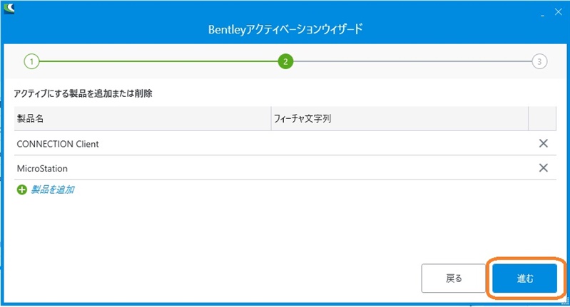

Step4. 右端にあるチェックマークアイコンをクリックします。[ x ] の選択された状態に変わります。
一度に複数の製品を追加する場合は、step3 に戻ります。

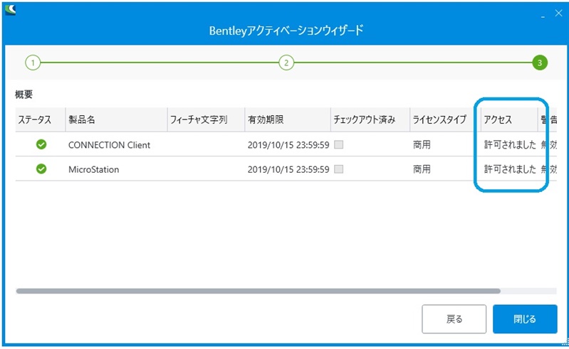

 [進む]を押し、リストされている製品のアクティベーションを要求します。
Step5. 「アクセス」列に「許可されました」と表示されている場合、製品ライセンスがあり、使用が許可された状態です。
