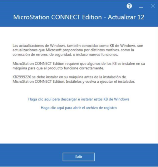

La instalación no continúa a pesar de que KB2999226 ya está instalado en el ordenador.
Problema
La instalación de MicroStation no continúa y da un mensaje de error que indica que es necesario instalar KB2999226, aunque KB2999226 ya se ha instalado en el ordenador. Aplicable a Update 10 y posteriores.
Solución
Por favor, ejecute la instalación con el siguiente comando desde la línea de comandos:
Setup_MicroStationx64_10.10.00.023_es_Full.exe BeSkipKBCheck=1
Este comando también es necesario para la instalación del paquete de idioma.
