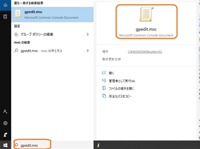

  1. Windowsのスタートメニューを開き、次を検索します : gpedit.msc

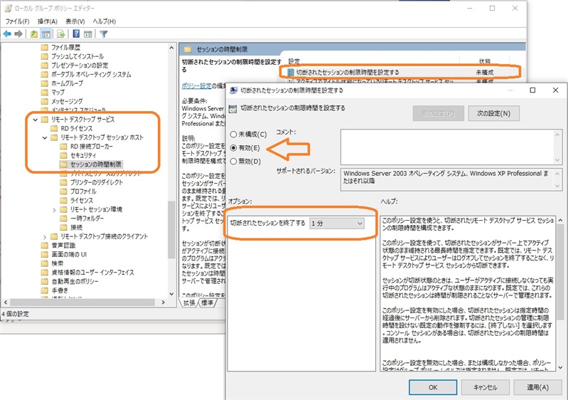

  2. 表示されるウィンドウで、左側のサイドバーの[コンピューターの構成]> [管理用テンプレート]> [Windowsコンポーネント]> [リモートデスクトップサービス]> [リモートデスクトップセッションホスト]> [セッション時間制限]を展開します。
  3. 右側のリストから[切断されたセッションの制限時間を設定する]をダブルクリックして編集します。
  4. 「有効」ボタンを選択します。
  5. 「切断されたセッションを終了」 ドロップダウンメニューから値を選択します。 切断されたセッションですべてのBentley製品をほぼ即座にシャットダウンするには、値「1分」をお勧めします。
