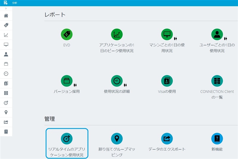

1. ウェッブページ https://reporting.bentley.com/ を開きます。サインインします。
下図青枠の文字「リアルタイムのアプリケーション使用状況(Realtime Application Usage)」をクリックしてレポートページに入ります。

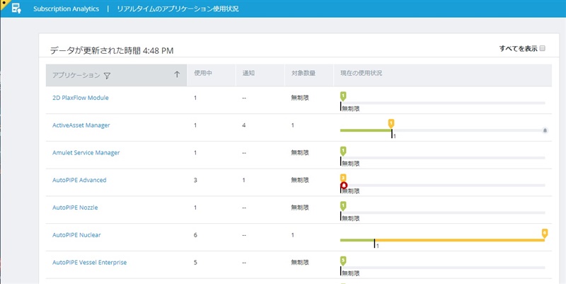

2.下図の様に、「リアルタイムのアプリケーション使用状況」にアプリケーション名が表示されます。

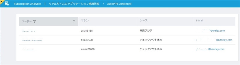

3.アプリケーション名を選択します。使用者のユーザ名、PC名など情報が表示されます。チェックアウトされている情報も表示されます。

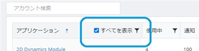

※該当する製品名が表示されない場合、右上の「すべてを表示」にチェックを入れてください。全製品名が表示されます。
