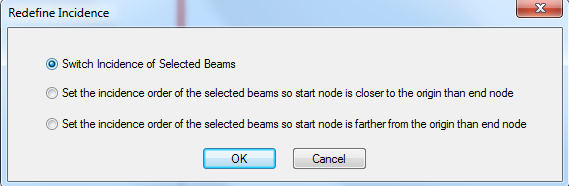

STAAD.Pro提供了一个Redefine Incidence命令来调整构件的始末方向。具体操作如下:
1.选中需要调整方向的构件;
2.选择Tools -> Redefine Incidence,跳出如下对话框;
3.选中Switch Incidence of Selected Beams,点击OK,构件的始末方向就会反转过来。
