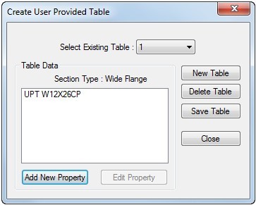

1. 打开Tools > Create User Table
2. 点击New Table创建新的截面表,如果勾选External Table则后续的截面属性数据将保存于目录下的UPT文件中,不勾选则这些数据直接记录在模型文本编辑器Editor中;

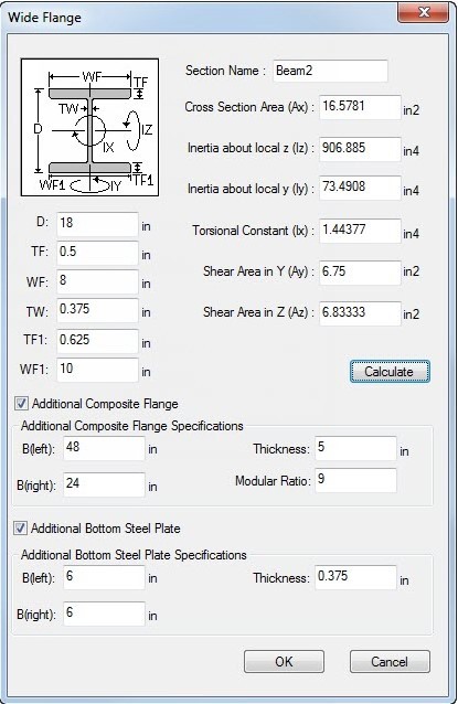

3. 点击Add New Property,添加新的截面属性到上述截面表中;
4. 在Section Type选中截面名称,点击Edit Property可以编辑已存在的截面属性。
