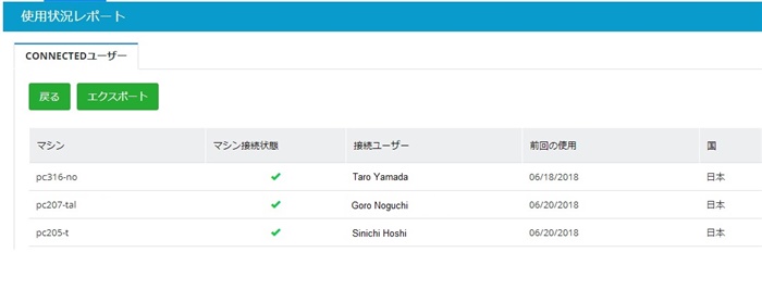

  4. 上図のように、さらに「日本」 をクリックします。Bentleyユーザー登録状況レポートの詳細が表示されます。
    そして、SELECTserver上のレポートによって出力した使用したマシンのコンピュータ名(”マシン”列)やConnection Clientのインストール及びログインステータス(”マシン接続状態”列)やサインインしたBentleyアカウント名(”接続ユーザ”列)等の情報を確認できます。
    エクスポート出力される場合、漢字の部分が化ける場合がございます。その場合、英語表記にて出力し、CSVファイルをメモ帳にてファイル>名前を付けて保存にて 文字コード「Unicode」にして保存ください。Bentleyユーザ登録状況レポート作成手順
