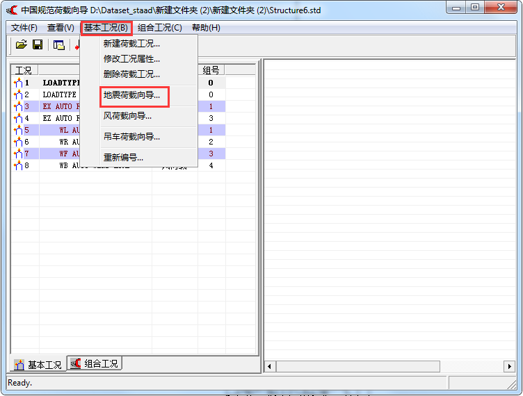

1.点击菜单“【建模】 -> 【一般结构荷载向导】”,在弹出的对话框中,选择“【基本工况】 -> 【地震荷载向导】”。

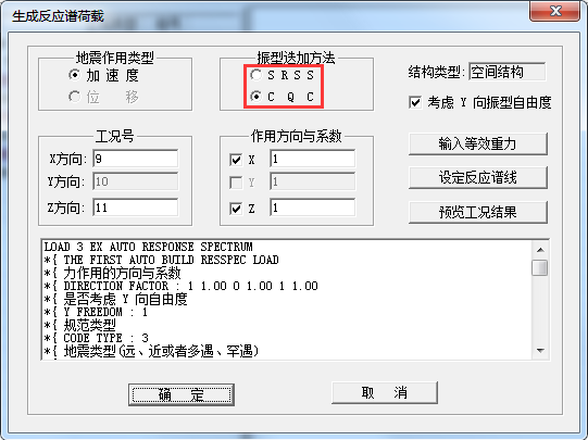

2.在弹出的“【生成反应谱荷载】”对话框中,有两种振型叠加方式可供选择:“SRSS”和“CQC”。

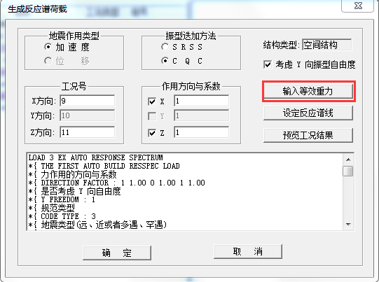

3.点击“【输入等效重力】”按钮,把用户指定的荷载转换成质量进行地震力的计算,程序默认为“1.0DL+0.5LL”作为重力荷载代表值,用户可根据需要修改。

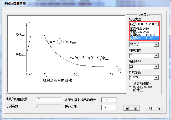

4.点击“【生成反应谱荷载】”对话框中的“设定反应谱线”按钮,在弹出的“得到反应谱曲线”对话框中选择相应的规范(目前有4种规范可供选择)、地震类型、地震分组等参数。

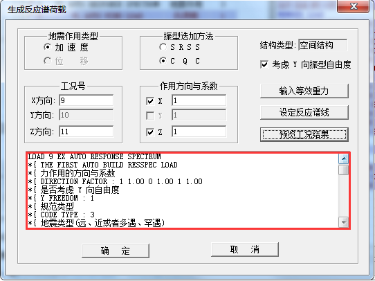

5.点击“【确定】”按钮,回到“生成反应谱荷载”对话框,点击“【预览工况结果】”,即可生成由用户指定参数生成的STAAD可以识别的命令,这些数据是对反应谱曲线的离散。
6.点击“【确定】”按钮,两个方向的反应谱信息被加入到模型中。
Note1:如果分析后提示错误:“NO UNSUPPORTED MASSES ENTERED- CHECK DENSITIES” 这样的错误,一般是你没有进行“输入等效重力”的步骤;
