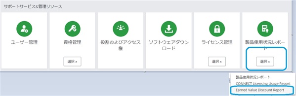

CONNECTION CLIENTよりCONNECTION Centerを開きます。 Subscription Services Portalを開きます。操作には、Account Admin または Co-Administrator の権限が必要です。Account Adminはユーザー管理より「Co-Administrator」 権限をユーザーに割り当てる事ができます。
Enterprise Portal
1.サイト管理者(Account Admin または Co-Administrator )の方が Earned Value Discount  (EVD) サイトに入れます。
EVD Site Access

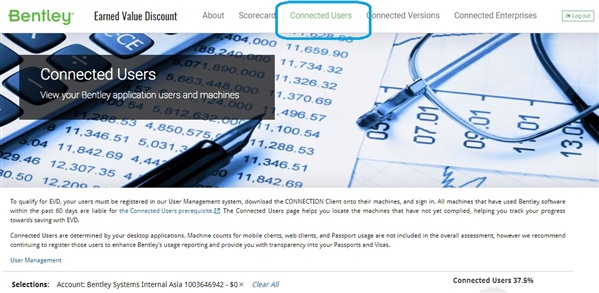

2.「Earned Value Discount  Report」の文字を押すとEVD詳細レポートサイトが開きます。
Open EVD Report site
3.「Connected Users」の文字を押します。ユーザ情報の詳細レポートが表示されます。

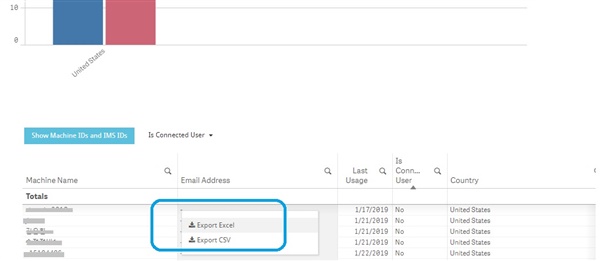

Export Excel
4.表の上で右クリックし IE より、「Export Excel」を選びExcelファイルとして保存します。
(ソートなどするとこのメニュー表示されません)

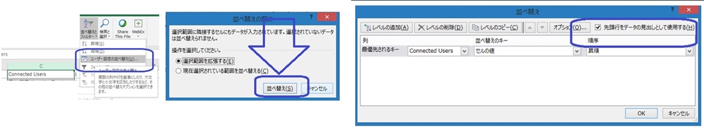

Excelのホームタブより、Machine Name などの列をソートします。 データを保存します。
