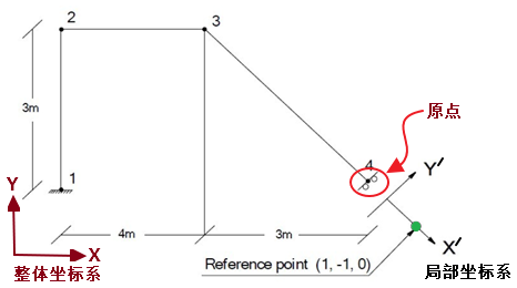

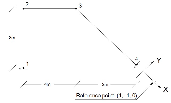

工程中常见下图所示倾斜支座,STAAD.Pro对该类支座的模拟方法如下:
首先建立一个“倾斜支座坐标系”,然后定义一个参考点。该坐标系把支座节点作为原点,并把从支座节点到参考坐标点的连线作为该坐标系的X轴。Y 轴和Z 轴的方向可按一根假想构件的Y ,Z 轴以右手定则确定。假设此构件的BETA 角为0,而且倾斜支座节点为起始点,参考坐标点为终点。

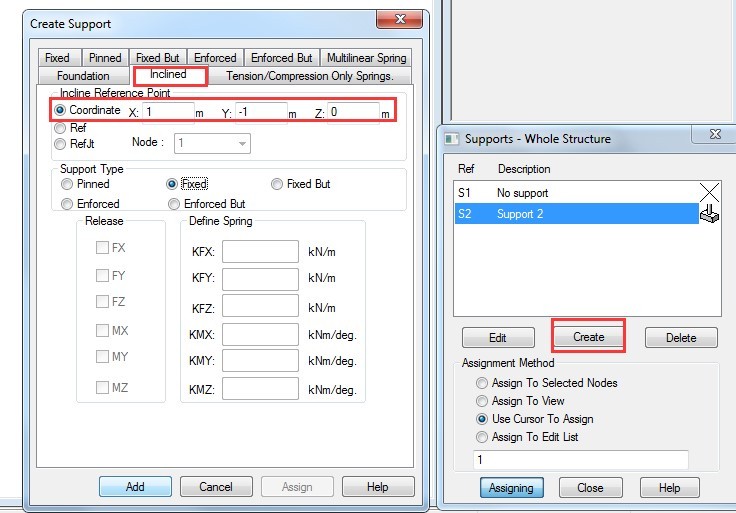

  1. 打开Modeling->Support页面;
  2. 打开Create->inclined,出现图示对话框;
  3. Incline Reference Point提供三种方式定义参考点:a.Coordinate定义参考点关于支座节点的相对坐标;b.Ref定义参考点在整体坐标系下的坐标;c.Ref Jt通过节点编号定义参考点。此处通过第一种方式定义参考点。
  4. Support Type定义支座约束形式,此处选择Fixed。

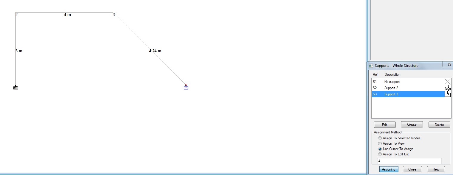

  5. 点击Add,程序将定义好的倾斜支座添加到Support 3;
  6. 选中节点4,点击Assigning将Support 3赋予节点4。
