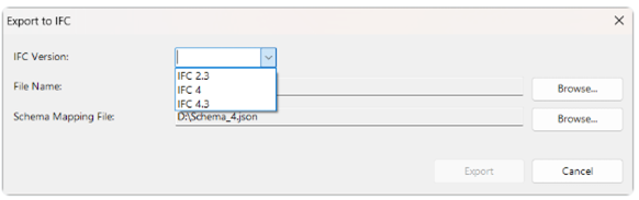

MicroStation 2025
Con MicroStation 2025 se incorpora una nueva vista preliminar de tecnología.
(vista preliminar de tecnología) Exportación al formato IFC.
Con MicroStation 2025 ahora puedes exportar archivos en formato DGN, DWG, y  DXF  a  .IFC usando la herramienta disponible exportar a IFC, disponible desde el menu Archivo\Exportar intercambiar archivos tipo\ IFC (*Ifc).
MicroStation  soporta IFC 2.3, IFC 4, y  IFC 4.3
