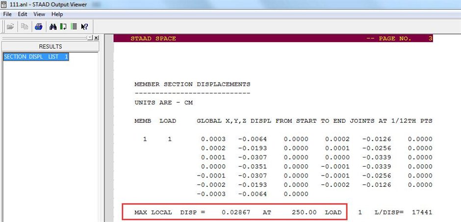

方法一:
1. 点击“Post-Print”,在右侧“Post Analysis - Print Whole Structures” 窗口中选择 “Define Commands...” 按钮;
2.在跳出的对话框中按图示选择“Section Displacement”,并选择Load Case,点击Add;
3.将该命令assign给预查看的构件,执行分析后,打开ANL结果文件(OUTPUT),最大位移显示如下图。

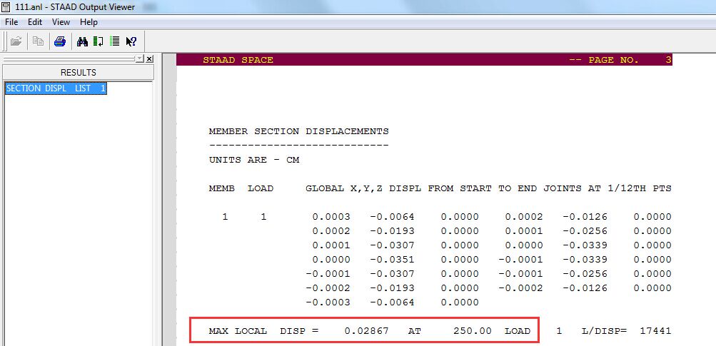

方法二:
1.执行分析命令,进入Postprocessing后处理中,选中预查看的构件;
2.在Report菜单中选择Section Displacement,然后再跳出的对话框中,将Sort by Section Displacement选项设置为Max Displacement,点击确定,弹出结果如下。

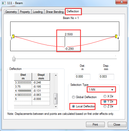

方法三:
1.执行分析后,双击预查看的构件,在跳出对话框中选择Deflection;
2.在Section Type中选择工况号,Local Displacement已经相应的方向,结果显示如下。
