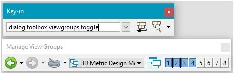

En CONNECT Edition, ¿Como abrir la caja de herramientas de Grupo de Vistas que se encuentra en la esquina inferior izquierda?
Solución
Hay dos maneras de abrir el diálogo Ver grupo:
1) Teclear: dialog toolbox viewgroups toggle
o
2) Vaya a Archivo> Ajustes > Cajas de herramientas > Administrar grupos de vistas.
