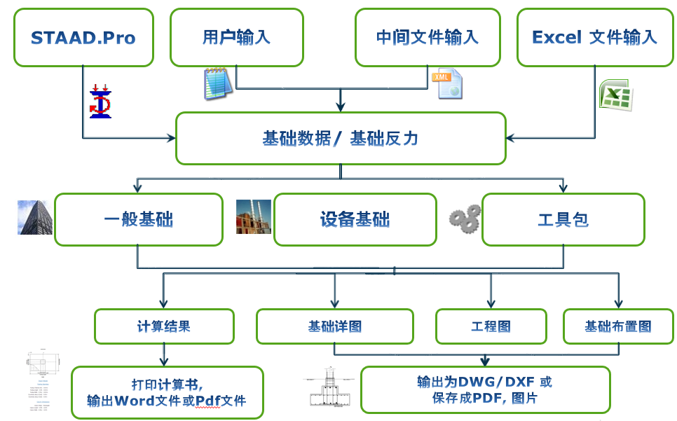

         启动STAAD.foundation程序后,你首先需要选择不同的设计模式。设计模式是指:你想创建的工程的类型,也就是你要创建的是一般基础?工厂(设备)基础?还是只是想用本程序做简单的工具式核算。STAAD.foundation程序提供了上述三种模式供你选择。在一般模式下,可以设计独立基础、八边形基础、联合基础、筏基、桩基、桩筏等基础形式。在工厂模式下可以设计各种工厂设备基础比如热交换器基础,管道基础等。在工具包模式下,你可以向导式的简单输入并设计各种类型的基础。
选择好设计模式之后,就可以在此模式下创建一个工程了。工程是指:从物理模型到设计方案,从计算报告书到各种出图和设计结果的一系列有关基础的输入输出信息的综合体。在工程中,你首先做的工作就是输入所有的物理几何信息,包括柱的反力、柱截面、柱位置、其它荷载以及各种几何尺寸信息等。这些信息都是上部结构设计后的结果,所以相对于基础设计周期来说,它们一般是个常数,也就是在基础设计周期中,它们一般是确定的,不会再变化。当然也可以变化,只要你相应调整后面的方案并重新生成设计结果。
然后,在你创建的工程中,你可以创建各种设计方案。设计方案就是指:当上部结构传递下来的信息固定之后,你可以根据已知的地基条件,选择适当的基础形式(比如独立基础、条基、联合基础、筏基……等等)和尺寸来进行设计。每一个这样的设计,称之为一个方案。在同一个工程中,你可以对同一些柱建立各种不同方案来进行比较,也可以对不同位置的柱脚采用不同的设计方案。这是STAAD.foundation程序的强大所在。
最后,根据不同的设计方案,将有不同的结果输出。一般包括了计算报告书、基础设计图、各种其它图纸(比如包络图、应力图等)。
