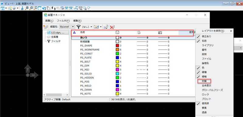

STEP1:画層マネージャを開き、表記のタイトルのところで右クリックし、材質を選択しますと、材質列が表示されるようになります。

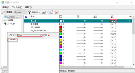

STEP2:変更されたい画層の材質列をクリックし、材質を選択しますと、設定完了となります。
