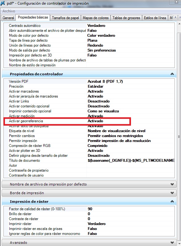

1- Abriremos la ventana de diálogo de Imprimir (CTRL+T).
2- Seleccionaremos el controlador pdf.pltcfg.
3- Archivo > Editar configuración del controlador de impresión.
4- Habilitaremos el Georeferenciado.
5- Guardar archivo.
