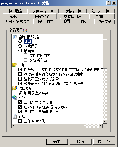

找回删除的文档及相关设置
按照Projectwise的默认设置,被删除的文档永久不能恢复,所以需要谨慎删除。
这里,有一些删除设置,可以将被删除的文档放在回收站里,也可以限制哪些用户有权限删除文档。
补充设置:
Projectwise服务器的当前Windows登录用户要有“Log on as a service"权限;
Projectwise integration service的运行用户必须是上面指定的Windows用户,而不是Local System Account。
