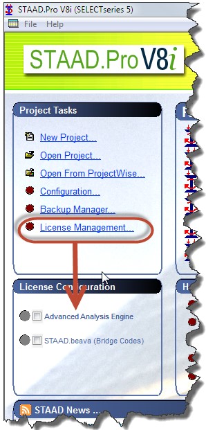

在STAAD.pro SELECT series 5中,用户必须在启动界面勾选Advanced Analysis Engine,才能使用其功能。

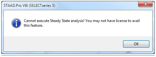

否则当你运行程序的时候会提示:
