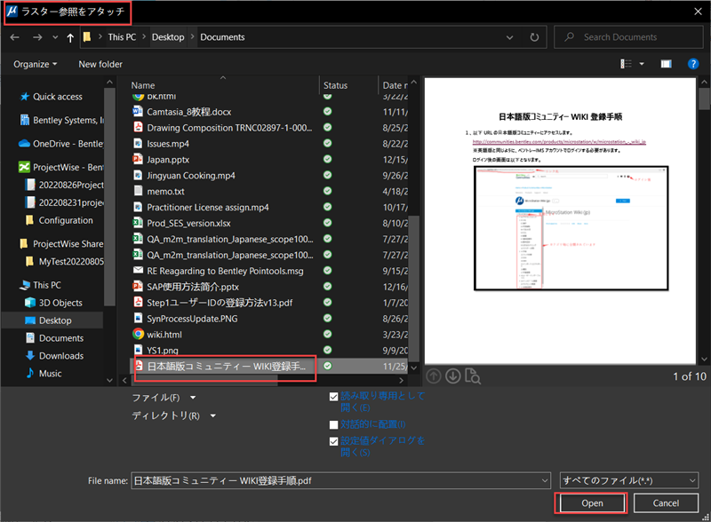

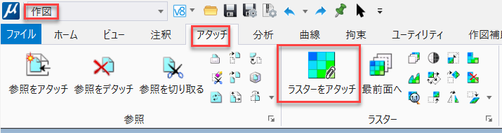

STEP1:
作図→アタッチ→ラスターをアタッチでラスター参照をアタッチダイアログ画面が開きます。
STEP2:
PDFファイルを選択し、Openをクリックします。

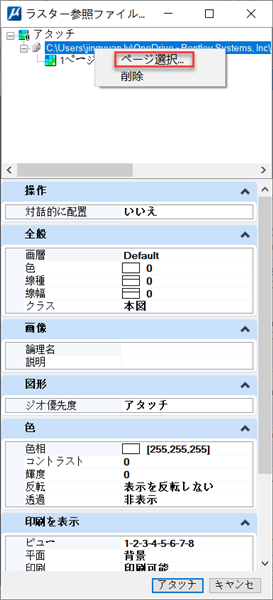

STEP3:
ラスター参照ファイル...画面からSTEP2で選択したPDFファイルを右クリックし、ページ選択を選択します。

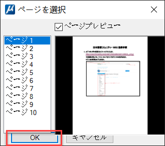

STEP4:
ページを選択画面が表示され、ページを選択してからOKボタンを押します。

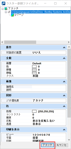

STEP5:
アタッチボタンを押します。

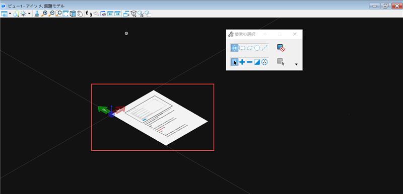

PDFファイルがアタッチされました。
