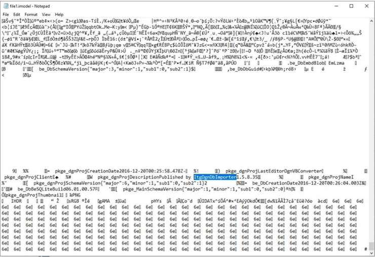

  1. Puede encontrar la versión del archivo *.imodel simplemente siguiendo estos pasos.
    1. Abra el archivo *.imodel utilizando el editor de texto del Bloc de notas suministrado con Windows. Cerca del final del archivo verá texto como:
    ItgDgnDbImporter *.*.*.*.*.*
    Por ejemplo: La siguiente captura de pantalla muestra el texto ItgDgnDbImporter 1.5.8.35
  2. La versión que aparece junto al texto ItgDgnDbImporter está directamente relacionada con la versión del archivo *.imodel que se ha creado.
    ItgDgnDbImporter 1.5.7.x o inferior produce una versión 1.5 iModel
    ItgDgnDbImporter 1.5.8.x, 1.6.x.x e inferiores 2.0.x.x producen una versión 1.6 iModel
