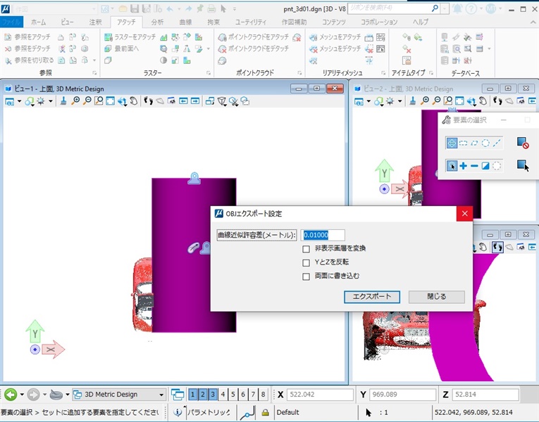

MSCE U17(MSV8iでも同じ)より、要素を選択しOBJ形式で出力します。

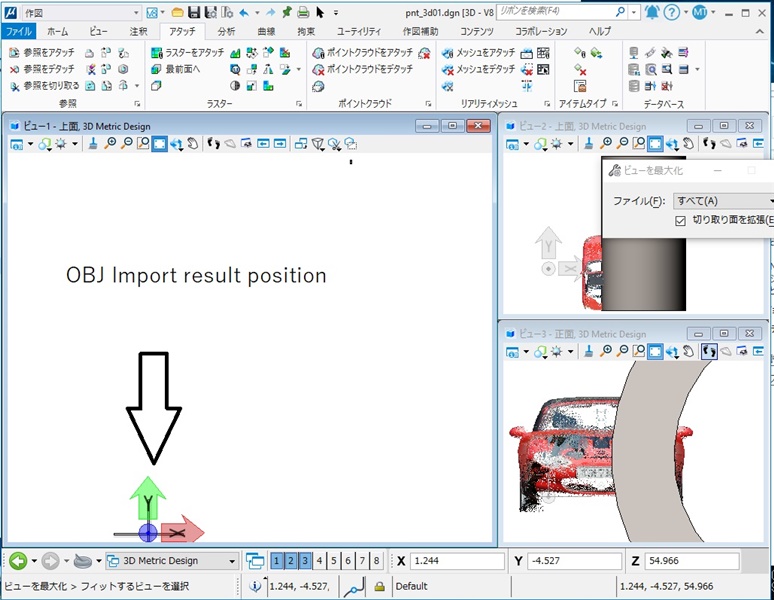

出力結果をインポートすると原点近くに移動しています。

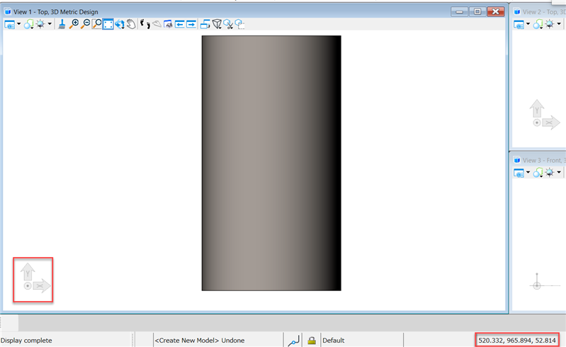

ビューに表示されている座標系が0,0,0ではないからです。システム不具合の可能性が考えられます。

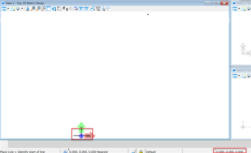

座標の0,0,0を確定してから表示されているビューのまま、出力すれば改善できます。
