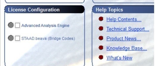

客户偶然使用了STAAD.Pro中的几个模块: Advanced Analysis Engine, STAAD.beava (Bridge Codes) 和 RAM Connection,然后产出了收费清单,怎么才能禁用这几个模块呢?
版本号:20.07.10.XX
【解决方法】
禁用 STAAD.Pro中的 Advanced Analysis Engine 和 STAAD.beava模块的License , 按照如下设置:

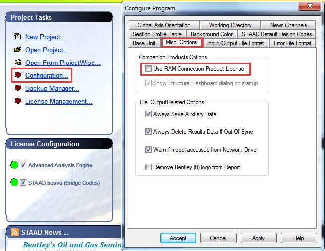

禁用RAM Connection模块的 License, 按照如下设置:
当然,如果想重新使用这些模块的话,可以再次勾选这些license选项。
