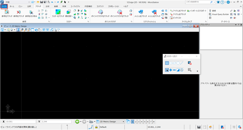

STEP1:MicroStationのホームからファイルをクリックします。

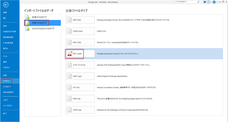

STEP2:インポート→交換ファイルタイプ→PDF(.pdf)

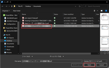

STEP3:PDFファイルを選択し、Openを押します。

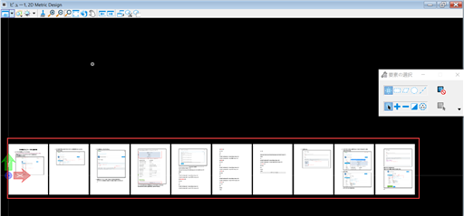

STEP4:PDFファイルの内容が表示されます。
