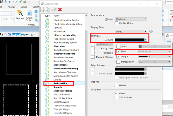

【方法】
表示スタイルを新しく定義します、Overrides Element の線種を破線に設定します。

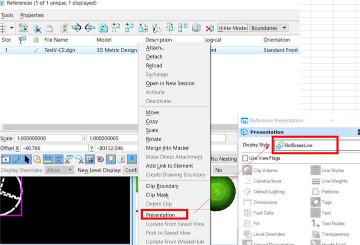

すべての参照ファイルのPresentationでこの表示スタイルを選択します。
参照ファイルの表示スタイルを設定するには、参照ダイアログですべてのファイルを選択し(Shiftキーを押しながら、選択する)、
ポップアップメニューのPresentationを右クリックしてすべての参照ファイルの表示スタイルを一括に設定できます。
