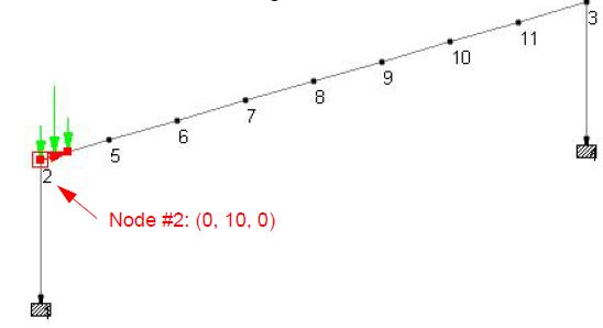

3. 在 Load & Definition 对话框中选择 2 - 41: GENERATE LOAD 条目,然后点击 Add... 按钮;
4. 在 Add New: Load Cases 对话框中输入如下数据:
n Type: 1
n Range: None
Initial Position of Load:
n X Coordinate: 0 m
n Y Coordinate: 10 m
n Z Coordinate: 0 m
Load Increment:
n X Increment: 1 m
n Y Increment: 0 m
n Z Increment: 0 m
点击 Add 按钮, 然后点击 Close 退出。
注意:移动荷载的初始荷载位置对应于Load#3。

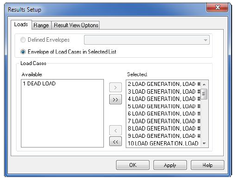

Step 3:分析模型
STAAD.Pro将对所有的移动荷载工况执行分析,并将对应于每个荷载工况(不同的荷载位置)的分析结果带入后处理中。
1. 在菜单栏中点击 Analyze > Run Analysis...
2. 在 STAAD Analysis and Design 对话框中选择 Go to Post Processing Mode 按钮然后点击 Done
3. 在 Results Setup 对话框中选择 DEAD LOAD 荷载工况然后点击 Left Arrow 按钮;

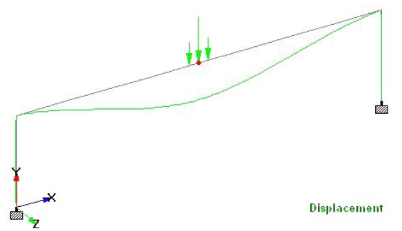

Step 4:查看位移结果
以下操作将指导如何查看位移结果及判断位移的控制工况。
1. 在后处理页面选择 Node 页面及 Displacement 分项页面;

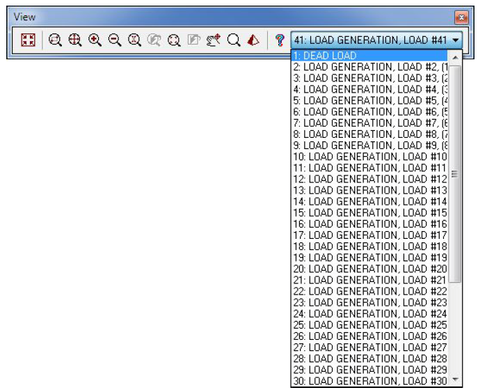

2. 在 Structure 工具栏,点击 Loads 图标查看荷载分布;
3. 在 View  工具栏,选择每一个工况查看该工况位置对应的荷载位置;
4. 在 Node Displacements 对话框, 选择 Summary 查看以下信息:

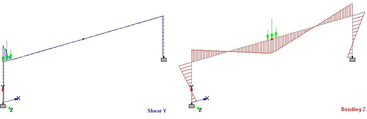

Step 5:查看最大内力
以下操作指导如何查看内力结果及判断最大剪力和弯矩的控制工况。
1. 在后处理页面选择 Beam 页面和 Forces 分项页面;
2. 在 Beam End Forces 对话框中选择 Summary 页面,关注以下信息:

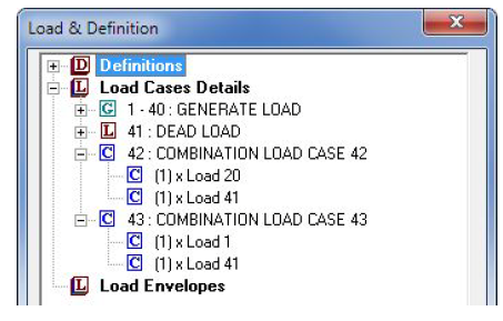

Step 6:创建荷载组合
创建包含移动荷载工况在内的荷载组合:
1. 菜单栏选择 Mode > Modeling
2. 在 File 工具栏点击 STAAD Editor 图标.
3. 在 STAAD Editor 中,输入一些命令:(注意:此处示例没有考虑动力系数,实际工程中,用户需要按实际情况考虑动力荷载的动力系数)
LOAD COMB 42 COMBINATION LOAD CASE 42
1 1.0 21 1.0
LOAD COMB 43 COMBINATION LOAD CASE 43
1 1.0 2 1.0
4. 在该页面选择 General 页面及 Load & Definition 分项页面,可以看到移动荷载工况已经添加到荷载组合中;
