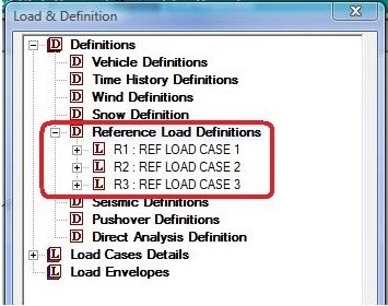

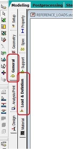

在STAAD.Pro程序中,Reference Load Case 位于Modeling模块的 General -> Load & Definitions 页面。

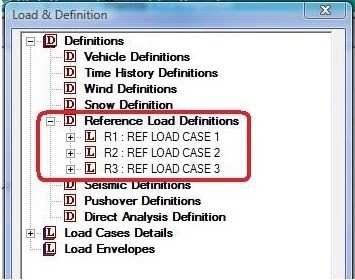

在 Definitions 中,定义好的 Reference Load Case 保存如下:

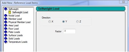

一旦Reference Load case(参考荷载工况)新建完毕,参考荷载的添加方法与基本荷载工况非常类似,步骤如下:
  1. 选择一个 Reference Load 并高亮显示;
  2. 点击“Add” 打开 Add New Reference Load Items dialog 对话框;
  3. 从左侧的荷载列表选择荷载,定义荷载条目;
  4. 在模型中将荷载条目赋予合适的实体 (nodes/members/etc.)。

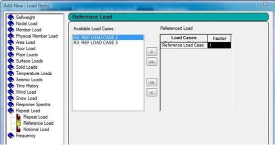

下一步就是将参考荷载工况运用到基本荷载工况中,其步骤如下:
  1. 选择一个基本荷载工况并点击 “Add“;
  2. 点击 Repeat Load 荷载条目中的 Reference Load;
  3. 在已定义好的参考荷载工况中选择需要的工况并点击” [>] “ 完成添加任务,也可以点击 ” [>>]“ 来添加所有的参考荷载工况,你还可以给每个参考荷载工况指定合适的组合系数。
